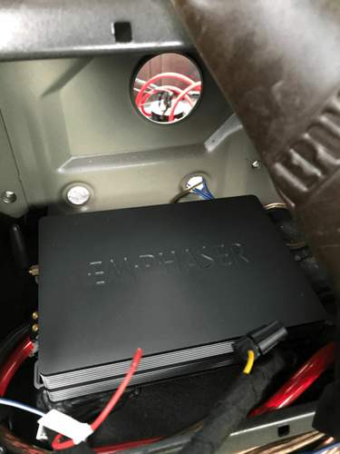

Hallo Community,
ich habe heute meinen alten Beitrag gefunden und möchte gerne ein Update geben. Oft hört man ja von so einen Beitrag nichts mehr oder diese verlaufen im Sand.
In der Zwischenzeit sind noch weitere Fahrzeuge dazu gekommen, aber den E36 habe ich immer noch und bin mit dem "old-school" Tuning auch fertig.
Was habe ich verändert:
-> manuelle Lüftung auf Klimaautomatik (aus Schlachter) umgebaut und funktioniert 100%
-> Felgen vom E38 Styling 32 mit geänderten Reifen und per Einzelabnahme eingetragen
-> alle Boxen gegen modernere inkl. digitaler Endstufe in den original Lautsprecheröffnungen verbaut (Optik 100% original)
-> BMW Kassettenradio gegen BMW CD-Radio getauscht
-> original BMW PDC-hinten nachgerüstet
-> original BC-groß mit ATA und Lenkrad Bedienhebel nachgerüstet
-> Lenkrad mit Tasten des E39 ausgestattet (funktionstüchtig in Verbindung mit BMW Radio)
Frohe "Restweihnachten" und einen guten Rutsch eins Jahr 2021!!
VG desasterguy
