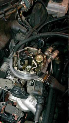

Motor startet läuft auch bei minus graden ohne Probleme nur manchmal kommt es vor wen ich fahre das er ( fuer mich scheinbar absäuft) mitten in der fahrt. Mein verdacht wa erst das er dan zuviel sprit bekommt und regelrecht ersäuft.habe dan also verdacht gehabt das es der temp sensor is und habe ihn unverzüglich erneuert.da es meist dan erst vorkam wen ich ihn kurz abgestellt habe und dan meine fahrt vorgesetzt habe, da lief er 3 - 4 tage ohne dieses problem bis heute tauchte es wider auf wo ich grad in der 30iger zone im dritten bei ca 1800 umdrehung war fing er wider an zu ruckeln also als wen man Motor bremse macht und er halt ausgehen will dabei.
Jetzt is mein gedanke die verteilerkappe + finger und oben drein gleich 4 neue Zündkerzen rein Zuhauen .vllt kennt jemand das problem oder hat ein heißen tipp fuer mich?.

Also jetzt 2 tage wider ohne Probleme... hatte nochmals die u Schläuche untersucht und auch mal am ( ansaugflansch und drosselklappe ) gewackelt der sitzt jedoch bomben fest ... jetzt denke ich das a der hallgeber is oder b irgend ein Relai vllt.. oder halt die kabel davon.welche funktion hat neben den blauen ( der schwarze ) Sensor. Ich habe aber am motor den Schlauch der für die entlüftung ist festellen können das er Dort direkt an der kleinen schelle ein kleines Loch hat was aber nichts mit dem eigendlichen problem zu tun hat ..wird natürlich trz gewechselt .. ansonsten was gibt es noch für relais die ich tauschen kann ..

Und der weiße oben am einspritzer ?

Hast cu ein Bild wo der weise Stecker drauf ist ???
20150926-104224
Pic-0019
Ja weiter oben hatte ich ein komplett bild vom Motorraum darauf sollte er zu sehen sein
Auf Seite 5 da sieht man ihn .. hab ihn auch schonmal abgemacht wärend er lief .. ergab aber keine Veränderung... daher die frage was fuer ein nutzen dieser sensor/relai / Stecker hat
Das ist das Drosselklappenpotentiometer. Gibt dem Steuergerät den Öffnungswinkel der Drosselklappe an. Sagt also dem Steuergerät, wie tief du aufs Gas trittst.
Ah okai danke ... sonst weiter konnte ich keine stecker weiter sehen ausser halt vom hallgeber und die die nix mit dem motor am hud haben ... bleibt mir eig nur der hallgeber bzw zündverteiler zu tauschen und zu sehen obs davon kommt .. ansonsten wens das nich ich gezwungener Maßen alle u Schläuche neu zu machen ... hab da ja ein ne img wo es so in etwa aufgezeichnet is wie die verlegt und angeschlossen werden ..
