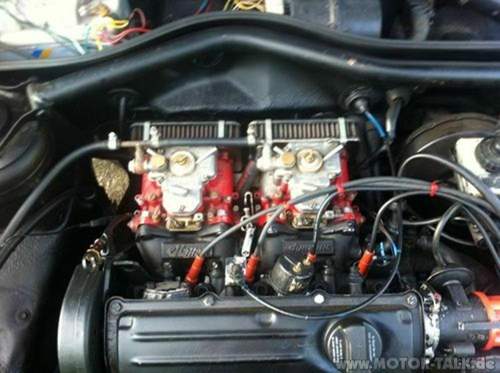

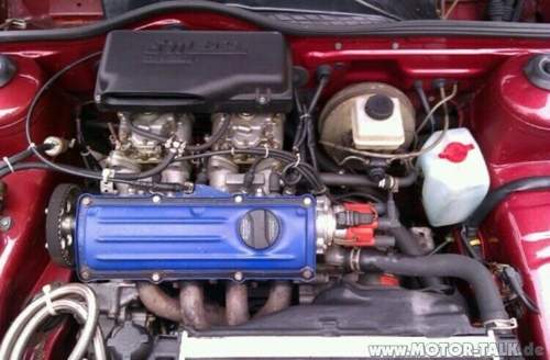

Ansaugbruecke hast du? Ich habe die von VW Motorsport (die einzig mir bekannte fuer Doppelvergaser). Gibt es ab und an in der Bucht zu kaufen, solltest du 200 Euro fuer einplanen.
Ganz wichtig: Luftfilter. Es gibt (oder eher gab) eine Luftfilter-Box von Diblas, aber die hat niemand. Offene Filter werden in Deutschland nicht eingtragen. Das ist bei meinem Umbau der Strohhalm, der dem Pferd das Rueckgrat bricht. Mein Auto wird exportiert und in den USA angemeldet. Der TUV stellt sich sowas von quer bei solchen Umbauten, also mach dich darauf gespannt. Es besteht die Moeglichkeit, eine Geraeuschmessung mit anderen Filtern durchfuehren zu lassen. Das geht aber nur in Essen oder Hannover und kostet 600 Euro, egal ob er durchkommt oder nicht. War fuer mich also keine Alternative.
Grundsaetzlich gilt: Wer Doppelvergaser fahren will, sollte sich eine
Karosserie
mit der denkbar schlechtesten Abgasklasse in den Papieren holen. Bedingt Schadschstoffarm schimpft sich das im Falle des 86c.
Hab da grad auch `ne
dbilas
gesehen,
und `n
Sorg - Lufi
MFG

Sorg hatte auch eine Ansaugbrücke für Doppelvergaser im Programm, dazu, wie erwänt noch Dbilas.
