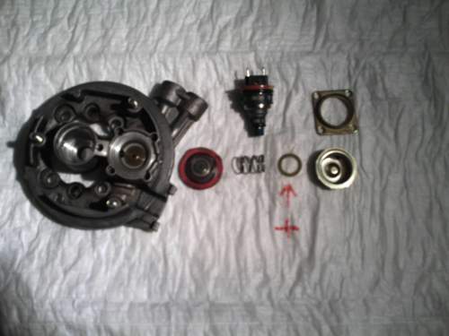

@SteinOnkel schrieb am 2. April 2015 um 23:00:24 Uhr:
Wenn die DK furztrocken bleibt ist dein Einspritzventil im Arsch.Kommt er mit Bremsenreiniger?
Oder Kabelbruch ....
@max.tom schrieb am 2. April 2015 um 23:03:14 Uhr:
Oder Kabelbruch ....Zitat:
Eins von beidem wirds sein. Wahrscheinlich brechen eher die Kabel an den Steckern, oder?
Kann ich das irgendwie plausibel feststellen?
Wenns das Einspritzventil ist, kann ich das iwie reparieren oder muss ich das komplett austauschen?
Ich befürchte ja eher letzteres. Hab die Spritze nämlich bei ebay ersteigert und der mitgelieferte Flansch hatte auch schon das zeitliche gesegnet.
Liegt recht nahe, dass die Spritze auch nicht mehr funktioniert.
MfG
Chris
Du kannst die Kabel durchmessen. Stecker am Steuergerät ab, Stecker ma DK ab und Widerstände messen. Achtung: NUR die Kabel messen. Die Steuergeräte sind sehr empfindlich jnd mögen die mV des Messgerätes gar nicht.
Ich werd mir morgen mal den Stecker vornehmen, ob ich da nicht beim Ein- oder Ausstecken nen Kabelbruch fabriziert hab.

Ich check gleich nochmal alle Verbindungen, aber ja, ich hab alle Stecker wieder dahin verfrachtet, wo sie hin gehören. Nachdem ich beim ersten Zusammenbau den KGE-Schlauch vergessen hatte, passiert mir das nicht nochmal.
Das "neue" Oberteil gleicht dem alten wie 1 Ei dem anderen.
Stecker kommt also bei der gleichen Seite dran und das Teil ist nicht verdreht.

Hab leider keinen Bremsenreiniger hier. Oder würde es stattdessen auch WD40 tun?
Okay,
hab alles gecheckt. Alle Kabel sind in Ordnung, Vor- und Rücklauf sind auch nicht vertauscht.
Das mit dem Bremsenreiniger kann ich mir aus folgendem Grund sparen:
Hab dann mal probeweise das alte Oberteil (mit der festgefressenen Mutter 😠 😠 😠 ) angeschlossen und ZACK, Motor springt ohne Mucken an.
Also ist tatsächlich die 34er Spritze defekt.
Ich schreib mal den Verkäufer an. Da das ganze aber über ebay-Kleinanzeigen lief, erhoffe ich mir davon nicht allzu viel.
MfG
Chris

Also spritze tauschen
@max.tom schrieb am 3. April 2015 um 19:12:00 Uhr:
jepp... was anderes bleibt mir nicht über 🙁
Ich kann nicht das Oberteil sonst so belassen und die Spritze aus der alten Einheit nehmen. Die Spritzt zwar ein, ist aber ja das Teil, dass sich baulich unterscheidet...
Heißt ich brauch eine komplette neue 34er Spritze, oder?
Chris
Nee du musst nur den schwarzen Deckel da wo der AnsaugLuftTemperaturmesser sitzt 1 Torx Inbus lösen und die Monoeinheit raus nehmen Ralph hat glaube ich auch ein Bild Gepostet ...
