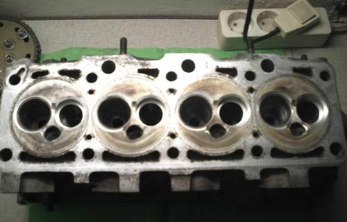

Mahlzeit liebe Leute!
Ich hatte zwar gehofft, dass ich mich erst morgen melden werde, da ich den ganzen Tag nur "Probefahrten" machen werde.
Leider muss ich darauf mal wieder verzichten.
Der Einbau lief relativ problemlos.
Da ich die eine Mutter, die das Oberteil der Einspritzeinheit und die Bratpfanne zusammenhalten, geschrottet hatte und diese sich nun nicht mehr lösen lässt (muss ich mal nen Mutternsprenger bemühen) hab ich das Oberteil nicht getauscht.
Ist ja auch beim AAU und beim AAV identisch.
Die Bolzen von der AAV-Spritze sind kürzer, also habe ich auch die übernommen.
Die Kühlwasser-Schläuche waren das einzige, was mich arg zur Verzweiflung gebracht hat. Die waren so festgegammelt, dass ich da ne halbe bis dreiviertel Stunde dran rumgezerrt hab und sich nix getan hat.
Irgendwann dann auf die Idee gekommen, die mit ner Rohrzange zu drehen.
Das hat den Gammel dann gelöst und ich konnte die Schläuche endlich abziehen.
Brücke raus, neue Brücke vorbereitet: Gaszughalter dran, Flansch draufgeschraubt. Die Muttern werden ja von unten festgemacht.
Die neue Brücke aufgesetzt und festgezogen (25NM wie Ralph gesagt hat).
Lustigerweise ist die Brücke oben mit Außensechskant und unten mit Inbus befestigt.
Alle Schläuche dran (dabei ist n guter Schluck Kühlmittel flöten gegangen, muss ich mal nachfüllen), alle Stecker wieder dran. Die DK auf den Flansch und das Oberteil mit den Sechskantbolzen aus der AAV-Spritze wieder draufgeschraubt.
Die Probefahrt war dann sehr ernüchternd:
Im Stand läuft der Motor wie ein Sack Nüsse und geht auch hin und wieder einfach aus.
Bei TL und VL nimmt der Motor dann Gas an, aber auch nur recht widerwillig.
Die Ursache des Problems war auch schnell gefunden: Falschluft!
Der Flansch zwischen Ansaugbrücke und DK ist nämlich im Eimer. Man kann den kompletten Teil über dem Flansch inkl. Bratpfanne zur Seite kippen und dann zieht der Motor natürlich Umgebungsluft.
Jetzt muss ich mir nen neuen Flansch organisieren 😠😠
Und dann darf ich alles nochmal rausbauen, weil der Flansch ja von unten festgeschraubt wird..... 😠😠😠😠

Na mit dem Flansch ist ja ärgerlich,
achte beim Kauf darauf daß er für AAV (ABD) ist.
Hab mir bei Partscat die Teile-Nr. rausgesucht. 030129765G kostet mich wohl irgendwas zwischen 18 und 25€
Nummer ist richtig, auf das "G" achten !
