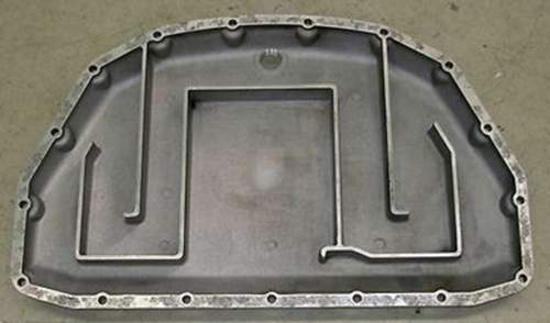

keine Ahnung wie die z.Zt. gehandelt werden, wenn ich heut die Preise für 105er Teile sehe wirds mir schwindelig 😁 für`n nackten Block werden schnell mal 1.800 € ausgerufen 😮 natürlich ohne Ölwannen 😁 , einer der schönsten Motoren überhaupt, und mit Sicherheit der Schönste der je in Großserie gebaut wurde.
Wollte eigentlich immer Einen für mein Wohnzimmer haben !
105-48-block-r
105-48-block-u
Oelw-unterteil
