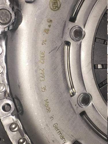

Hätte sogar noch eine Kupplung zu Hause liegen, passt die denn beim AXR 0603 558?
Img-3425
Img-3424
Wenn, dann sollte es eher das ZMS sein.

Danke, ich habe einen kompletten Satz zu Hause.
Aber wie sicher ist das mit dem ZMS?!

Überhaupt nicht sicher. Das sind alles nur mögliche Ursachen.
Es fehlt hier noch etwas INPUT.
Die genannten 80km/h sprechen auch überhaupt nicht für ein Motordrehzahlabhängiges Element.
Das genannte Auskuppeln (Geräusch weg), spricht wieder für ein Motordrehzahlabhängiges Element. Das ist alles sehr widersprüchlich.
Am besten du beschreibst nochmal ganz exakt, unter welchen Bedingungen was auftritt, und wann es verschwindet.
Ein defektes ZMS kann man nur im ausgebauten Zustand des Getriebes überprüfen. Besser mit VCDS zB die Motordaten beim fahren auslesen um dort alles auszuschließen.
