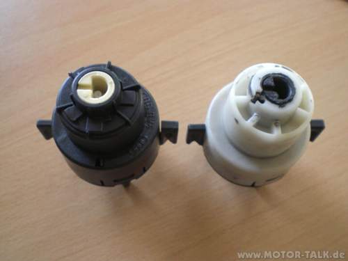

Der Rest ist vom Zündschalter, der muss neu.

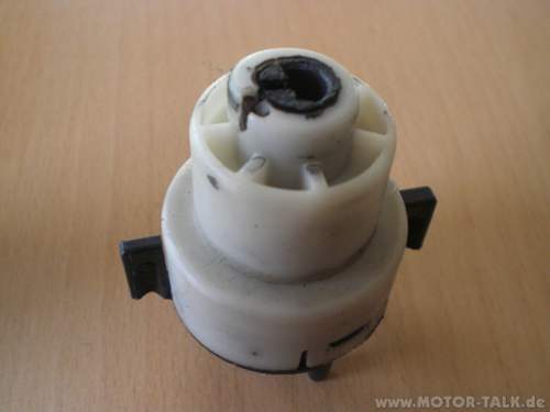

also die rep des ZAS ist unabhängig vom tausch der Schlösser.
Kombi (KI) raus, Stecker ab, 2 Madenschrauben raus, ZAS nach hinten ziehen . Einbau in umgedrehter Reihenfolge und schon getauscht.
Sollte in 20 min erledig sein. Zumindest habe ich es so bei mir gemacht. Der war gebrochen.

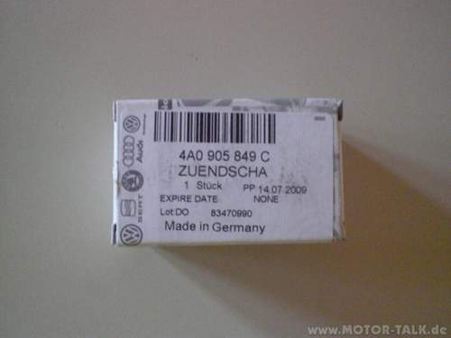

Der ZAS ist gewechselt (war schon defekt), Kostenpunkt 35€ vom 🙂
Jetzt wieder wie neu 😛
Nur hat das Ganze nicht 20min gedauert, sondern fast 2h, weil ich meine letzte vorhandene Lasche von der KI-Befestigung abgebrochen habe 😠

Bilder - seht selbst...
Audi-zas-001
Audi-zas-003
Audi-zas-017

Wollte euch noch eine Teilenummer (Bild) vom ZAS mitteilen.
Zas-teilenummer
