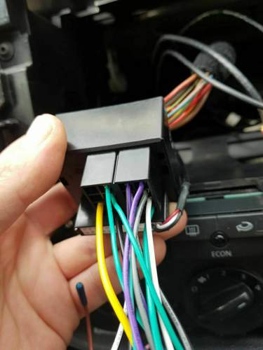

Habe gelesen man soll ein rotes Kabel durchneiden habe ein Foto vom Stecker gemacht kann da jemand helfen.
Es Handelt sich um ein Golf 5 denke mal mit Canbus der Adapter ist ja dran.

ob man da mal eben anfängt Kabel durchzuschneiden wäre ich mal eher Vorsichtig mit. Trennen von Leitungen ist nur bei einigen CAN Bus Adaptern notwendig wenn dein Radio mit dem abziehen des Zündschlüssels nicht aus gehen sollte.
Sonst hast du halt das Typische Gateway Problem, das ihn Zeitweise wieder aufwachen lässt. Wie schon häufig gesagt betrifft das alle Golf 5 vor November 2007 in die CHINA RNS Radios oder VW Werks Radios mit einer 10, 15, 30 im Namen. Also RCD310 RCD510 RNS510 RNS310 RNS315 RCD330 usw. nachgerüstet werden.
Ok Danke erstmal für die Antwort.
Der Golf von mir ist glaube ich bj 2003
Es muss aber eine Möglichkeit sein dsa in griff zu bekommen??
Gateway tauschen gegenein neueres und dieses richtig codieren.. dann ist das Busruhe Problem beseitigt.

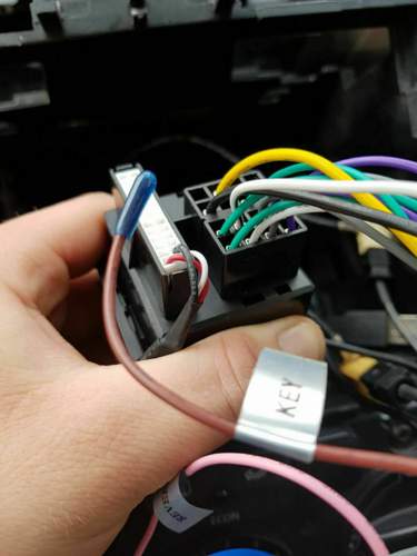

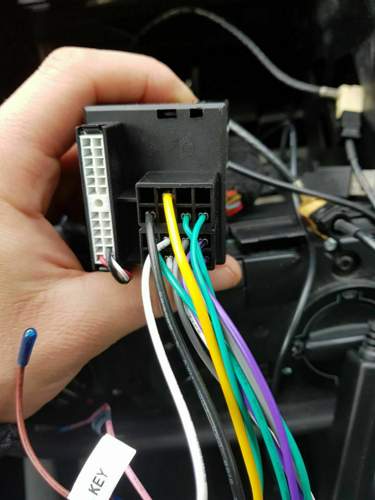

Habe Bilder vom Radio und von dem Can Bus Decoder Reingestellt.
Bitte um Hilfe!

Wurde das Gatewaysteuergerät des Fahrzeugs denn schon geprüft und getauscht bzw. geflasht wie hier schon mehrmals empfohlen?

Und warum geht man beim Gateway Tausch zu VW? Einfach einen VCDS-User in der Nähe suchen und ein anderes Gateway verbauen und codieren oder noch besser eine VCP-User suchen, welcher das vorhandenen Steuergerät flasht (Update auf Softwarestand 0178).
Im übrigen gibt es von VW eine TPI wenn man eine Anhängvorrichtung nachrüstet. In diesem Zusammenhang wird dann auch die Thematik mit der Busruhe beim Gateway gelöst. Siehe hier den Beitrag von "GoLf 3 Bastler" vom 16.07.2018.

Habe jetzt nachgefragt und sie würden mir das Steuergerät flashen, nach TPI 2017949/7.
Sie meinten aber, da ich ja keine Anhängekupplung habe könnte das zu Problemen mit dem Gatewaysteuergerät führen. ja, nein ?
Wenn ich das richtig verstanden habe müsste ich sie ja nur dazu bringen mir das Steuergerät auf den Softwarestand 0178 updaten. Gibt´s da eine TPI die man denen sagen kann damit die das dann raufspielen?
@Florian1404 schrieb am 10. August 2018 um 10:01:52 Uhr:
Die angeführte TPI durchführen und es passt! Es wird keine Proleme mit einem Anhängersteuergerät geben solange das nicht im Gateway in der Verbauliste codiert ist.

Die Lösung für dieses Problem ist doch genau auf der Seite 4 dieses Threads schon mehrmals beschrieben worden. Ab zu VW und die angeführte TPI durchführen lassen. Und hoffen, dass kein Gateway 1K0 907 530 K mit der Software 0021 verbaut ist. Das ist das einzige Gateway, dass nicht geflasht/upgedatet werden kann. Wurde aber nur für einen sehr kurzen Zeitraum verbaut.
