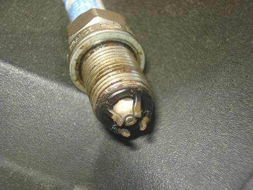

So, die neuen Kerzen sind drin aber er springt wieder schlecht bzw. garnicht an beim ersten Anlassen. Erst beim 2. Versuch ist er sofort da. Kann das vielleicht auch an der Zylinderkopfdichtung liegen? Ich meine, er hat auch schon 270.000 km runter, an dem Motor war in den letzten 8 Jahren und 90.000km noch nie was dran, weder an der Wasserpumpe, noch irgend ein Riemen oder sonstiges (außer natürlich Öl-/Filterwechsel jedes Jahr und einmal Kühlflüssigkeit vor 2 Jahren).
Was mir noch eingefallen ist: vor einigen Wochen ist er im Stand immer ausgegangen, aber das lag am verschmutzten Leerlaufregler, einmal richtig sauber gemacht und alles war wieder i.O.
Ich weiß nicht weiter. Ich werde erstmal so weiterfahren, und wenn doch was schlimmes ist, wie Zylinderkopfdichtung, dann ist es eh vorbei. Dann lohnt sich auch keine Reparatur mehr. Eigentlich schade, weil ich auch mittlerweile so an ihm hänge.
Original geschrieben von darioesp
das öl an der zündkerze kommt von einem undichten o-ring der VDD, als du die raus gedreht hast ist das öl, was da stand, runter gelaufen. ist nicht weiter schlimm
Ich versteh das nicht. An der Zündspule ist doch das lange Isoliergummi (ca. 20 cm lang), was auf die Zündkerze kommt. Dieser war auch nass, zumindest vorne an der Öffnung, so wie die komplette Kerze. Wo soll denn das von der VDD kommen? Und wie gesagt, es ist sonst alles trocken - siehe Bild.
Weiß denn keiner, warum an der Kermaik der Kerze das so verbrannt aussieht?

kann mir denn keiner einen Tipp geben? KLR ist ausgeschaltet, Zündkerzen sind neu drin. Er springt wie gesagt erst beim 2. Startversuch an (oder beim 1. Versuch mit ordentlich Gas geben). Kann es am Druckregler liegen? Was hat er für eine Funktion?
ich dachte es wären die zündkerzen gewesen? zum benzindruck hatte ich ja schon was geschrieben 😉
Dachte ich auch, beim ersten Mal nach dem Wechsel ist er auch sofort angesprungen, aber jetzt wieder der gleiche Fehler, wenn er kalt ist. Gleiches Problem auch bei 30 Grad Außentemperatur. Habe gerade bei Wiki gelesen, das beim defekten Benzindruckregler Probleme bei Heißstarts entstehen kann, aber nicht wenn er kalt ist. Wenn er anspringt, ist die Drehzahl auch konstant und er läuft richtig rund (nach dem Abschalten des KLR auch noch besser/runder).
Hast du noch eine Idee, wonach ich schauen kann? Wie gesagt, fahren tut er wie immer.

Hallo Freunde,
also, Speicher auslesen hat überhaupt nichts angezeigt, alles in Ordnung. Seit 2 Tagen springt er auch wieder normal an. Ich habe mal den kleinen Schlauch, der zum Ventildeckel geht, inspiziert und einen minimalen Riss gesehen. Der Riss ist so klein, das ich gar nicht weiß, ob da überhaupt was entweichen kann. Habe jedenfalls den Riss mit Isolierband abgeklebt.
Frage: wofür ist dieser Schlauch? Und könnte das der Fehler gewesen sein?
Heute morgen ist mein BMW auch wieder normal angesprungen. Kann mir einer sagen, wofür der Schlauch ist?
Noch eine Frage: Wann sollte man die VDD wechseln? Am Rand ist noch alles dicht, nur die Zündkerzen waren nass. Bitte Rat.
schraub doch mal die rechte motorabdeckung runter und sieh nach die einspritzdüsen alle dicht sind
VDD wird gewechselt wenn sie undicht ist, auch an den zündkerzen, ist zwar eine separate dichtung aber du kommst nicht dran ohne den VD runter zu schrauben, also direkt beides wechseln
