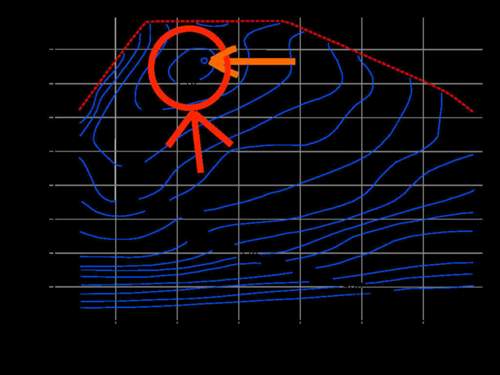

@FWebe schrieb am 10. Januar 2020 um 17:52:02 Uhr:
@Slash_182 schrieb am 10. Jan. 2020 um 15:16:05 Uhr:
je weiter unten den maximale Drehmoment anliegt
Es ist für den Verbrauch quasi belanglos, wo das Maximum erreicht wird.
Vielleicht habe ich mich für Dich unverständlich ausgedrückt.
Ich meinte nicht das maximale Drehmoment direkt, sondern der Bereich wo der optimale Wirkungsgrad anliegt - natürlich liegt dieser nicht im Bereich des maximalen Drehmoments, hängt aber trotzdem mit der Verfügbarkeit des maximalen Drehmoments zusammen.
Daumenformel: etwa 3/4 des max. pe entspricht den optimalen Bereich und je früher das anliegt, desto weiter unten kann man die Muschel für den niedrigsten Verbrauch anstreben.
Habe eine "professionelle" Skizze angefügt - der orange Bereich deuten auf den niedrigsten Verbrauchspunkt hin (liegt hier sogar bei etwa 3/4 des maximalen Moments) - aber eine Dehnung dieser Muschel durch Dinge wie Downsizing, Kennfeldoptimierung usw. verschiebt auch das maximale Drehmoment mit nach "links" und der "optimale" Bereich wird dann entsprechend größer (roter Kreis - natürlich nicht maßstabsgetreu)
1024px-brake-specific-fuel-consumption

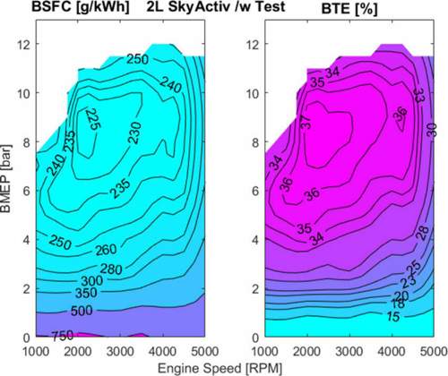

@Slash_182 schrieb am 10. Januar 2020 um 18:42:23 Uhr:
Das sieht im zitierten Text ganz anders aus.
Deine Behauptung war, dass der Bereich des maximalen Drehmoments etwas mit dem Wirkungsgrad zu tun hätte, was nunmal nicht der Fall ist.
Base-20l-mazda-skyactiv-131-cr-engine-maps-of-bsfc-left-and-bte-right-from

Und damit sind wir schon wieder bei der Eingangsfrage, wie schafft man mehr PS und weniger Verbrauch:
Indem man den Motor noch besser auf den vorraussichtlichen Betriebspunkt optimiert. Der liegt bei meinem S-MAX sicher nicht bei 240PS @ 6000U/min, sondern eher bei 30PS @ 2700U/min (im 6. Gang sind das 130km/h) und darunter. Hier hat ein kleiner Motor (wenig Reibung) einen Vorteil ggü. einem großen Motor (mehr Reibung). Zusätzlich ist ein großer Hubraum pro Zylinder thermodynamisch ungünstiger. Das wäre mal der Hauptgrund.
Dann gibt's noch weitere Tricks. Der Subaru ist ein Saugrohreinspritzer, der kann den Kühleffekt des verdampfenden Sprits nicht so nutzen wie der Direkteinspritzer beim S-MAX. So kommt es das der S-MAX trotz Turboaufladung ebenso mit 10:1 verdichtet. Mit dem Ladedruck ergibt sich aber eine deutlich höhere Systemverdichtung was ebenfalls dem Wirkungsgrad zugute kommt.
Um beispielsweise mit einem Sauger in die Liga meines 2l-Ecoboosts zu kommen, wären um die 3.5l Hubraum (und sechs Zylinder) notwendig. Dieser wäre aber aufgrund der deutlich schlechteren Auslastung, der höheren Anzahl von Zylindern und höheren Reibung einen Verbrauch von mindestens 10l/100km, im Alltag wäre man aber eher bei 12l/100km.
