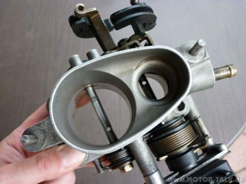

Ist nun diese Rundung in meiner DK gemeint, die weg kann?

ja die Rundung kann weg. Wobei das Ansprechverhalten sich bei meiner neuen Drosselklappe so extrem geändert hat, dass mir das vorherige eigentlich lieber wäre....Allerdings muss auch mein Gaszug neu justiert werden, da stimmt irgendwas nicht.

menno, wollte die DK heute od. morgen bearbeiten, also viell. die Rundung nur etwa zur Hälfte wegnehmen, aber den Winkel kriegt man frei Hand doch nie wieder so hin... also doch so lassen od. eben ganz weg bzw. rund machen alles.... glaube es reizt mich, aber..😕

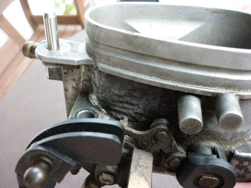

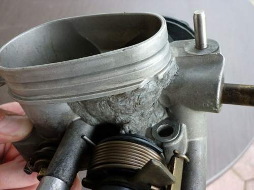

Habe heute mal meine DK mit der Knete beklebt und musste feststellen, dass ein Röllchen Knete knapp ist!evtl sogar zu wenig! aber das sieht man erst, wenn ein Loch durch ist!
Die beiden großen Löcher in der Mitte müssen frei bleiben 😁 😁 😁
ich habe irgendwo den Faden verloren was warum wieso und Knete und Fräser und HÄH?
Ihr wollte die kleine DK größer haben ? bzw nur das Loch, die Klappe an sich bleibt ?
aber was soll das mit der Knete ?
Könnte einer von Euch das Projekt dokumentieren ?
Knete = 2K Mix...Knetmetall!
Das kleine Loch soll größer werden..Klappe bleibt, da diese ja 35mm hat...und damit keine Löcher entstehen beim auffräsen, habe ich die Knete aussen drangeklebt!
Fotos gibt es morgen!
Mach ma hinne mit den Bildern, ich hab meine Klappe schon wieder draussen und du deine noch nichtmal drin 😁
Kein Stress hier....sooo anbei paar Fotos meiner DK...
bisschen geputzt.....Klappen entnommen...und Knete dran gebatscht
man sieht auch gut, wie klein das kleine Loch oben ist!

So...da ich bei dem Regen nichts anderes machen konnte und meine Tür vorher schon fertig war...habe ich den Fräser auf meine Art bearbeitet!
Habe in den Fräser hinten ein Loch reingebohrt und ein Gewinde reingeschnitten....dann eine Schraube reingedreht und in die Bohrmaschine eingespannt!
Wie zu erwarten, hatte der Fräser eine Unwucht, aber nun bin ich durch und das Loch ist schonmal größer und muss jetzt noch mit diversen Proxxon Aufsätzen bearbeitet werden!
Leider habe ich auf der einen Seite die Knete wohl nicht richtig gemischt und nun ist da ein großes Loch😁scheisse...
naja muss ich das Loch nochmals mit Knete stopfen!
Sieht eher aus wie nicht gut entfettet.
