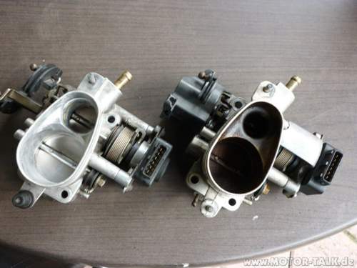

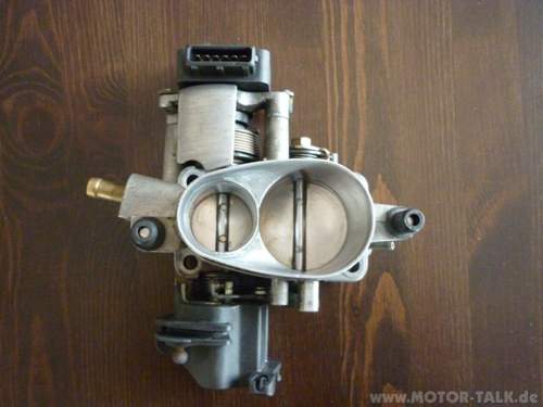

😁so meine neue DK ist fertig!
Zum Vergleich original und auf 35mm aufgebohrt!
Original
Original und bearbeitete auf ca 30mm
35mm
sieht ja gut aus :-) aber hätte man nicht noch die kleinen Kanten kurz vor der Klappe glätten können/müssen?
ka....werd ich vermutlich noch machen! Hat der der das gemacht hat nicht gemacht.....die Ecke wird vermutlich den Luftstrom minimal hindern....
ja das denke ich auch 🙂
ist ja schnell gemacht.....das ist ja das geringste übel! habe ja nur bei der anderen DK gesehen, das es mit nem normalen Fräser dir das ganze Dinge zerhaut....oder man sitzt Monate, damit man mit Frässtiften das Matrial weghat!
