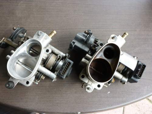

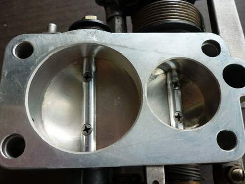

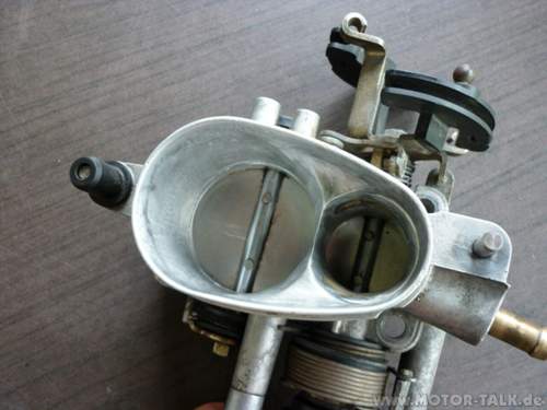

So habe heute Dennis`s DK verbaut und muss sagen es macht sich schon etwas bemerkbar!
Mal abgesehen davon, dass meine DK voll zugeschissen ausschaut!
Die aufgebohrte DK wurde von mir erstmal nochmals gereinigt!
P1020559
P1020563
P1020579
+2
