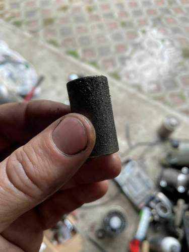

Vielen Dank, und wenn du schon dabei bist, ich finde nirgends diese abs Sensorringe. Habe solche Zahnkränze bekommen, diese passen aber nicht.

Also eigentlich solltest du keine ABS Ringe verbaut haben sondern ABS Sensoren die direkt an der Radnabe eingeklipt sind

So ist es auch aber woher weißt der Sensor das sich das Rad dreht
Bei den alten achsschenkeln sitzt da so eine Scheibe die sich mitdreht. Ist aber glatt
Also ich fahre einen Grand Scenic 2 mit derselben Motorisierung habe vor kurzem komplette Achsaufhängung erneuern müssen weil alles ausgenudelt war bei mir war der Sensor im Achsschenkel eingeklipst
Wie schon geschrieben ich bräuchte die VIN dann kann ich dir genau sagen welche Drehmomentwerte und Ersatzteile du brauchst weil in den dialogis alles nur mit der Fahrgestellnummer angezeigt wird
