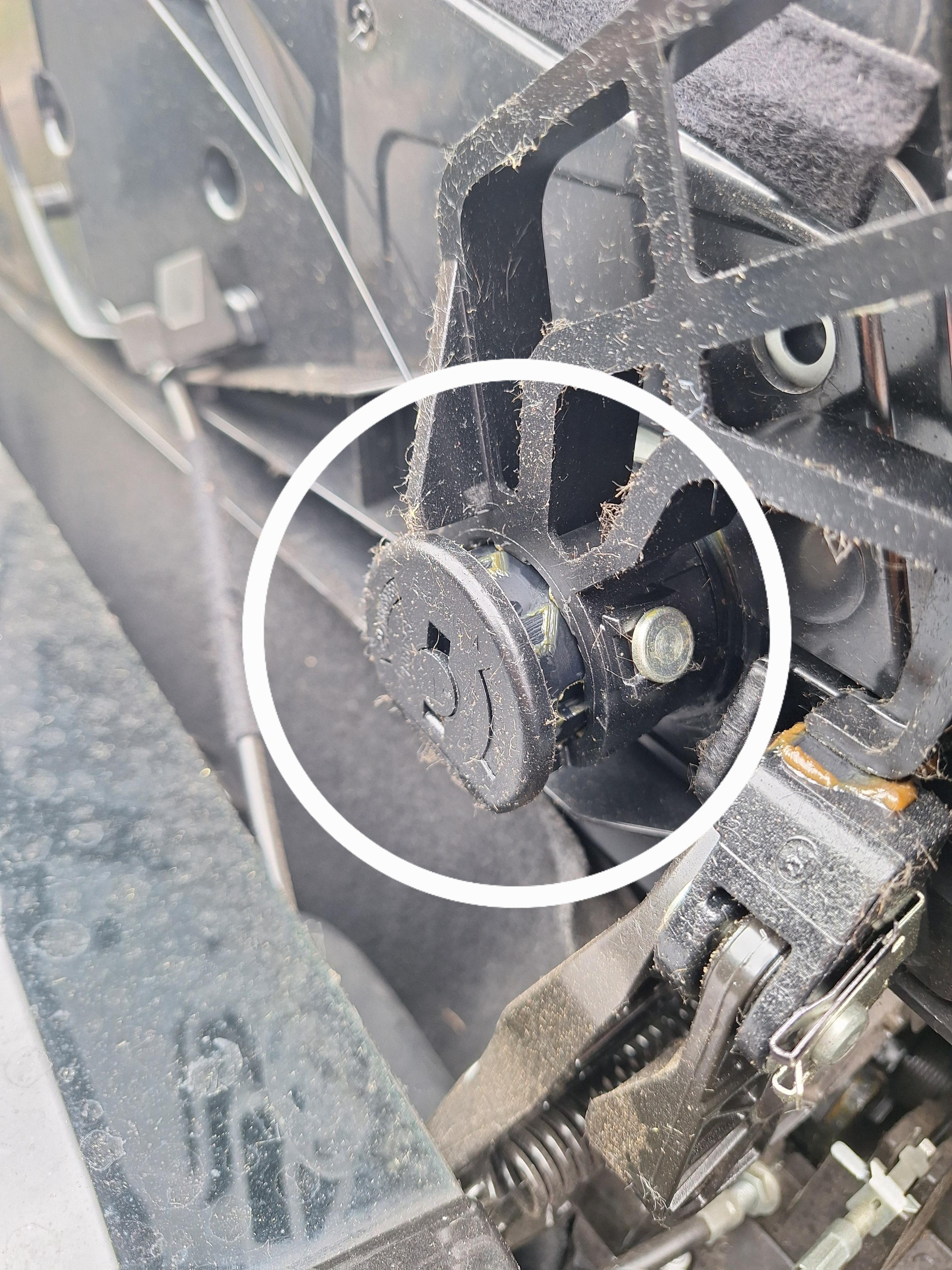

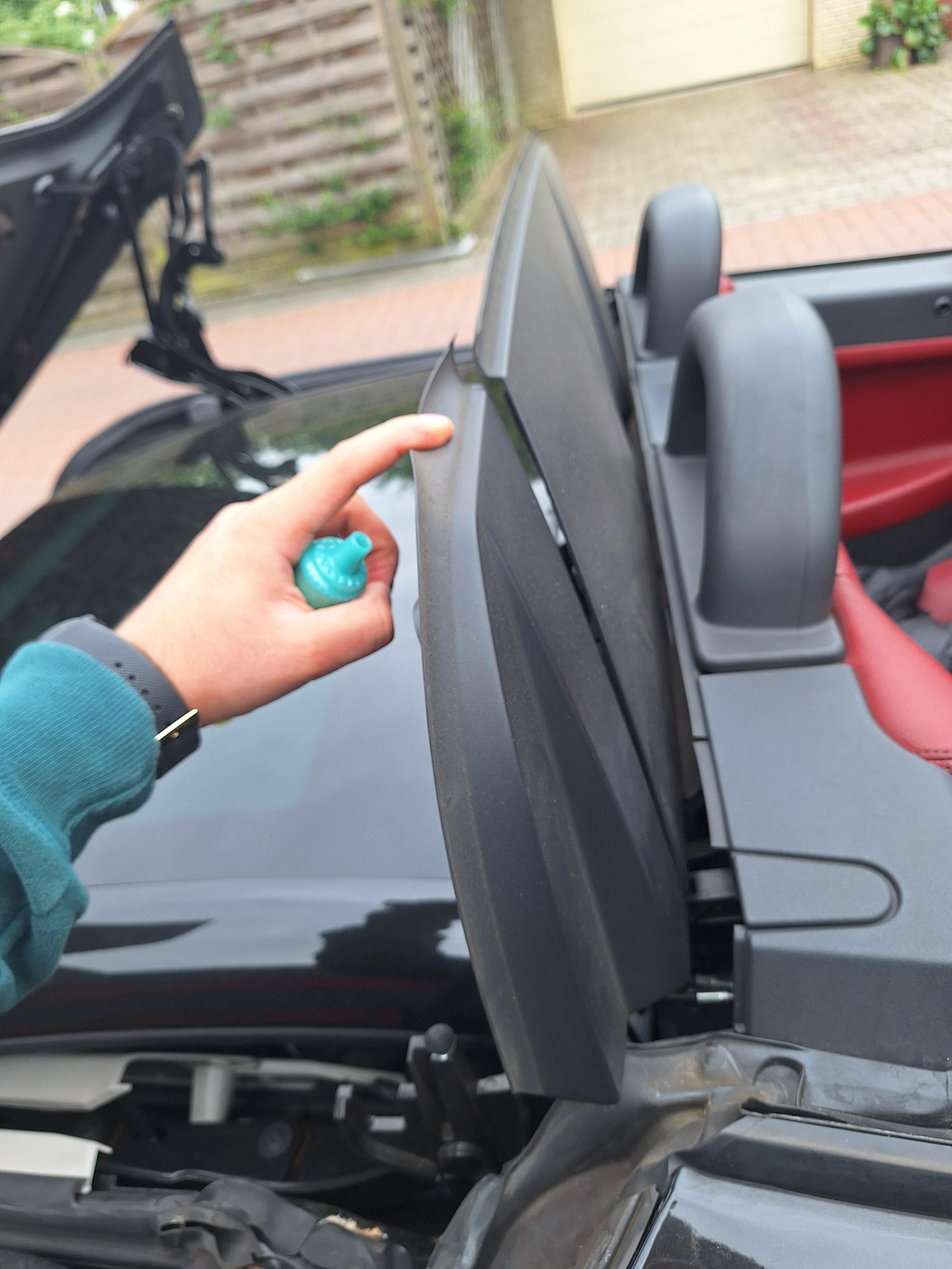

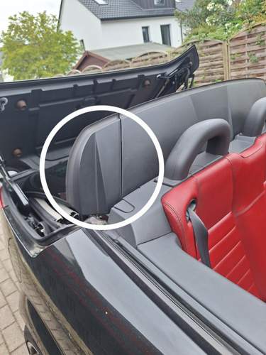

ich fahre einen Renault Mégane II Coupé-Cabrio, Baujahr 2007.
Wenn das Dach geöffnet wird, fährt ja im Kofferraum die Klappe hoch, das Dach verschwindet darin, und an den Seiten kommen nochmal zwei kleinere Verkleidungsteile raus – ich nehme an, damit die Mechanik abgedeckt ist.
Das Problem: Diese beiden seitlichen Teile klappern während der Fahrt extrem – aber nur, wenn das Dach geschlossen ist.
Also nicht nur bei unebenen Straßen, sondern durchgehend – selbst auf glattem Asphalt. Ich habe im Stand mal dran gewackelt: Beide Teile haben deutlich Spiel und sitzen nicht richtig fest.
Ich habe etwas Sorge, da etwas dazwischenzuklemmen (z. B. Moosgummi o. ä.), weil ich nicht riskieren will, dass sich der Verdeckmechanismus verklemmt oder nicht mehr sauber funktioniert.
Die "Schraube" (Siehe Bild) kann man leider nicht einfach festziehen, da es hierfür keine Vorrichtung gibt, oder ich sehe sie einfach nicht.

Seitenteil (klappert auf beiden Seiten)
Befestigung des Seitenteils "Schraube"
Seitenteil

Wir haben das gleiche Auto.
Die Deckel werden vom Kofferraumdecker stramm gesetzt.
Ich vermute, das unter den Deckel der Abschlag aka Begrenzung fehlt und das Dämpfungsgummi weg ist
Somit kannst Du bei geschlossenen Dach vom geöffneten Kofferaum die beiden Deckel noch runterdrücken
