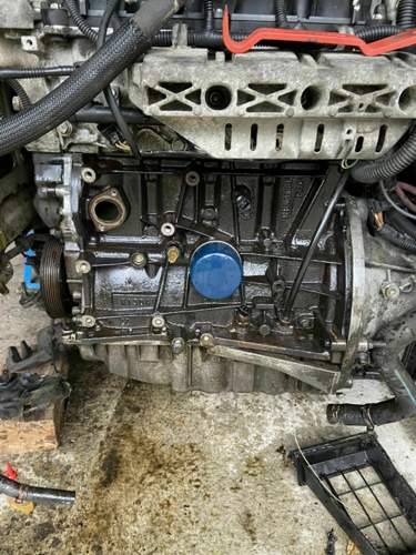

Hallo Freunde der Marke Renault. Mein CC wird restauriert, einmal alles neu im Groben. Möchte den Zahnriemen jetzt doch wechseln. Wurde seit 2005 nachweisbar nie gewechselt.
Da der Wagen neu lackiert wird und alle Verschleißteile erneuert werden, habe ich alles weg gebaut, was stören würde. Es gibt unzählige Themen dazu aber ich möchte hier eine Doku machen für Leute, die aus Hobby schrauben aber noch nie einen Zahnriemen gewechselt haben. Es soll beim f4r nicht ganz einfach sein. Vielleicht hat jemand Tipps für mich. Welchen Satz von nw und Zahnriemenfeststeller benötige ich?
Der Keilriemen ist schon runter. Wie löse ich die Riemenscheibe? Der Motor würde sich rückwärts drehen aber die Scheibe nicht lösen. Arretiert soll die Scheibe ja nicht sein. Also wer Tipps und Erfahrungen hat, bin dankbar dafür.
Motor von vorn
Träger abgebaut
Motor

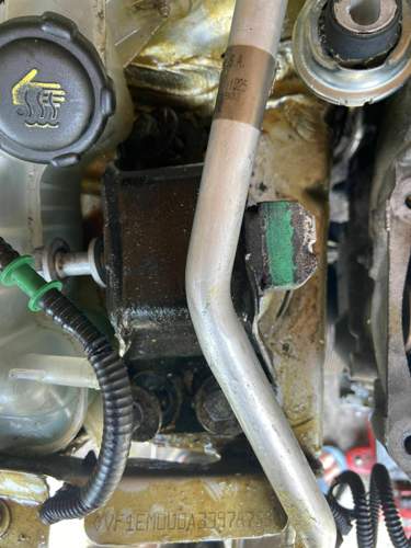

Diese Schraube geht nicht raus. Ist das rechts oder linksgewinde? Ist für den kw Dorn
Schraube Kurbelwellen
Dito
Den Dorn hast du doch schon denke ich? Schaue den doch an.
Muss aber normales Rechtsgewinde sein. War bei 1.5 dci normal.
Themenstarteram 28. Juni 2020 um 17:31
Nein das Werkzeug werde ich bestellen. Hoffe auf Tipps aber die Schraube, falls es die richtige ist, lässt sich kein Stück bewegen. Habe jetzt über Nacht Rostlöser dran. Die sitzt so fest das ich Angst habe die abzureißen oder die Zähne der Vielzahnschraube abzudrehen. War das bei euch auch so schwer? Vielleicht mit Schlagschrauber?
Normal soll die mit 20 Nm angezogen werden.
Und Nein, ich hatte mit der Aussentorx-Schraube noch nie ein Problem!
Themenstarteram 28. Juni 2020 um 18:18
Also die ist wie fest geschweißt
Dein Rostlöser bringt an der Schraube rein garnix ! Der Kopf bzw das Torx ist sehr kurz und damit anfällig fürs " ausnudeln " . Den Kopf sauber machen , mit der pasenden Torxnuss gut andrücken und nach links drehen . Geht kurz schwer und dann leicht . Alternativ natürlich mit dem Schlagschrauber . Beim einschrauben kein Dichtmittel oder Schraubenfest nehmen und nicht zu straff anziehen . Der nächste Mechaniker der da mal ran muß wenn noch alles dran gebaut ist wird es dir danken . Auch die Schraube der KW Riemenscheibe mit dem Schlagschrauber lösen .
