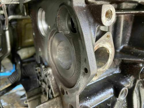

Gerne, wenn ihr noch Bilder von bestimmten Positionen oder stellen wollt, noch kann ich alles gut erreichen und fotografieren. Heute erstmal den Platz wo die wapu hinkommt gereinigt. Aus einem schraubenloch kommt immer Flüssigkeit, wahrscheinlich Kühlwasser. Ich hoffe, das ist normal.

Aus diesem Bohrloch für die wapu. Da kommt die Schraube wieder rein.

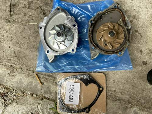

Wasserpumpe alt Kunststoff, neu Metall. Hoffe die von Conti ist gut.

Das mit dem Kühlwasser bei der Wapu aus dem einen Loch ist normal . Die Schraube dann bitte mit Holymar oder ähnlichem wieder einkleben . Keine Schraubenfest , nur Dichtmittel .
Danke dir. Werde das Dichtmittel noch kaufen.
Meintest du hylomar
Ich bin gespannt ob er wieder läuft. Zur wapu ist eine metaldichtung dabei reicht das oder besser noch mit Dichtmasse einkleben?
@vallmont76 schrieb am 1. Juli 2020 um 22:35:56 Uhr:
Ganz ehrlich ich hab die dichtung von beiden Seiten zusätzlich mit Dichtmasse bestrichen allerdings kein Hylomar sondern von Petec was. Die Stelle ist mir zu heiss um da wenn was sifft wieder dran zu müssen.
Ich habe hylomar bestellt, müsste doch auch funktionieren oder?
Ja klar Hylomar .... hab da wohl die Wegstaben verbuchselt ... ;-)
Die Wapu Dichtung , wenn nur Metall ohne Gummierung , dünn einstreichen kann da nicht schaden .
Original wo keine Dichtungen verbaut waren , wurde nur mit einer Art Hylomar abgedichtet . Der Ventildeckel wird ja auch so abgedichtet .

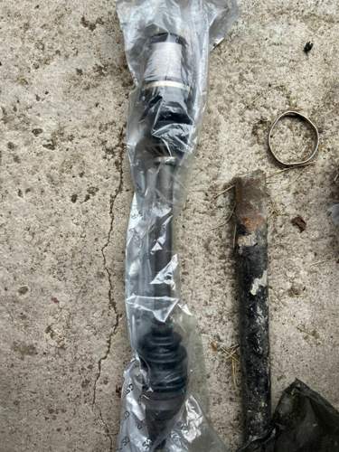

Zum Thema Antriebswelle als du die demontiert hast, hast du Automatik Getriebeöl abgelassen?
Nein brauchte man nicht ablassen. Läuft nichts raus. Das Getriebe mache ich anschließend. Das Zahnrad der Auslassnockenwelle, hat das links oder rechts Gewinde. Möchte das auch gern erneuern.
