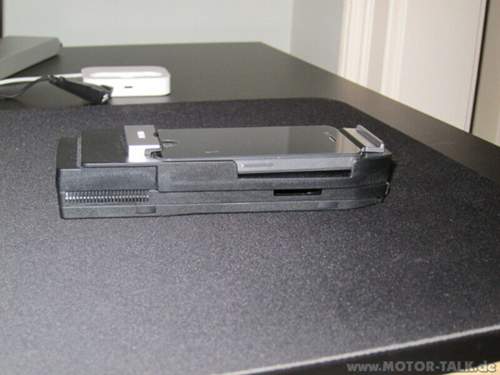

Hallo zusammen!
Habe in einem anderen Forum 2 Fotos des Media SnapIn Adapters in Verbindung mit einem IPhone4 in Aktion gefunden. 😉
Quelle: http://x3.xbimmers.com/forums/showthread.php?t=524979
86abd72a
403c389a
Also laut Internet und Zubehörkatalog gibt es wie wir alle wissen zwei SnapIn Adapter für das IPhone.

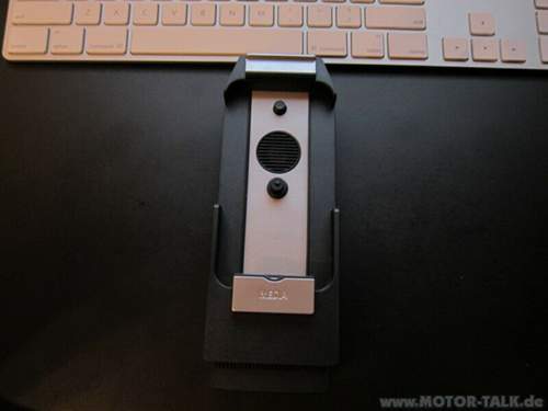

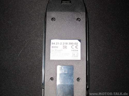

Da das IPhone4 eine andere Gahäuseform hat als das 3GS und noch dazu dünner ist, vermute ich, dass man nicht beide Versionen in ein und den selben SnapIn Adapter stecken kann. Vielleicht ist es irgendwie möglich das 3GS in den IPhone4 Adapter zu stecken, das weiß ich jedoch nicht.
Der SnapIn Adapter für das IPhone4 sieht so aus.... (siehe Fotos)
Quelle: http://x3.xbimmers.com/forums/showpost.php?p=9463678&postcount=21
Img-1092
Img-1094
Img-1105

glaub es uns, es passt NICHT!
Lass doch deinen Händler mal beide Snap-in bestellen und probiers vor Ort aus. Und du wirst sehen ....
