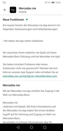

Übrigens: für Androiden (für iPhones auch schon? Weiß da einer was?) gibt es heute ein Update der me-App. Neue Funktionen: Stabilisierungen...hahaha ^^
@jackwhite3 Für iOS gab es heute auch ein Update. Gleiche Beschreibung wie unter Android.
Ich bin dann mal gespannt, ob die App wirklich stabiler läuft. Auf dem Androiden ließ sich des öfteren keine Verbindung herstellen. Vielleicht hat Daimler das ja in den Griff bekommen 🙂
