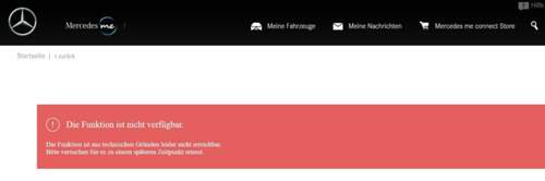

Heute geht übrigens bei mir im me-Portal das Bereich "Fahrerprofile verwalten" nicht, bekomme folgende Fehlermeldung angezeigt (siehe Screenshot). Ist aber auch in der Art so das erste Mal bei mir - hat diese Fehlermeldung schon mal jemand hier gesehen?
Fahrerprofile-fehler
Ja bei mir seit heute auch die gleiche Fehlermeldung.
Seit heute morgen connectet auch das Auto nicht zu me, es erscheint nur der Dienst ist nicht erreichbar und im System Offline:-(
Ich hoffe es ist nur vorübergehend nicht das es jetzt noch am Auto liegt.

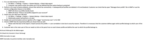

Für alle, deren Auto nach meiner ersten Anleitung nicht richtig synchronisiert hat mir Mercedes Me Customer Support heute folgende Anleitung auf englisch zukommen lassen, welche ich euch angehängt habe.
Bildschirmfoto-2019-02-07-um-11-44-07
Na das ist ja ein tolle Erklärung...aber immerhin hat dir jemand geantwortet, ich warte noch (und habe bereits zwei Mal erinnert, dass die Damen und Herren mir doch bitte zumindest ein Lebenszeichen geben mögen).
Was ist in der Anleitung nun neu? Das Zurücksetzen des gesamten Systems auf Werkseinstellungen im Auto selbst - mehr doch nicht?
Ich bezweifel, ob es dauerhaft dann mit dem Sync klappt.

Ich brauche es nicht ausprobieren, da seid ich meine letzte Anleitung ausgeführt habe (Profil löschen...) alles funktioniert.

@jackwhite3 schrieb am 6. Februar 2019 um 17:46:15 Uhr:
Geht es bei dir wieder?
@Guti68 : nö, klappt nach wie vor nicht. Mittlerweile ist die Fehlermeldung aber komplett verschwunden und die Seite ist komplett weiß bei mir (mehrere Browser ausprobiert, liegt definitiv serverseitig an Daimler).

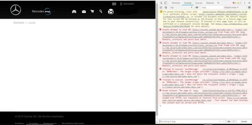

...ui ui ui, wenn ich mir die Konsole alleine anschaue, dann sehe ich da einige Fehlerchen....das ist nicht sooo gut für Daimler, erst recht nicht, wenn man das me-Portal so bewirbt. Vor ein paar Tagen war ja noch ein schöner Pressebericht veröffentlicht worden...
Konnte mich gerade ohne Probleme auf meinem iPad im Portal anmelden
Ins Portal kann ich mich auch einloggen, jedoch wird unter "Fahrerprofile" nichts angezeig. Blank Space!
Prinzipiell haben wir hier ja schon feststellen können, dass es nicht immer einheitlich alle betrifft, wenn was nicht so klappt.
