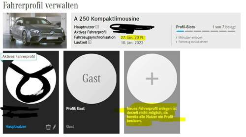

aha...klappt nicht...angeblich alle Slots besetzt, was überhaupt nicht sein kann...(siehe Bildanhang).
Bei mir sind auch angeblich alle Slots besetzt.
Meine letzte Sync war am 24.11.2019.
Keine Ahnung was ich noch machen kann ,....support auch schon angeschrieben aber keine Antwort
Ich schreibe immer an diese spezifische me-Mail-Adresse und setze zzgl dialog@daimler cc.
So, nachdem der Wagen jetzt das letzte mal am 27.01.2019 eine Synchronisation im me-Portal angezeigt hat, habe ich das Profil wieder via "Fahrzeug zurücksetzen" gelöscht. Vorher aber ein lokales Backup auf den USB-Stick gezogen und anschließend wieder importiert. Amüsant: Beim erstem Mal hat er das Profil nicht übernommen, trotz angeblich erfolgreichem Import. Also noch mal gemacht und dann hat es geklappt. Nun ist auch wieder alles an Einstellungen wie beim Backup da und er synchronisiert. Ich bin gespannt wie lange er das nun macht, bis ich wieder das Profil zurücksetzen muss...also irgendwas stimmt da nicht.

Zum Ablauf:
1.
Im Auto selbst einen USB-Stick in einen der USB-Ports stecken. In den Systemeinstellungen auf "Backup" gehen und hier das Backup auf dem lokalen USB-Stick erstellen.
2.
Im me-Portal anmelden -> "Fahrerprofil verwalten" und hier auf "Fahrzeug zurücksetzen" klicken.
3.
Wieder ins Auto und warten, bis die Meldung kommt, dass das Profil online entfernt wurde und automatisch auf "Gast"-Profil umgestellt wird.
4.
Wieder in die Systemeinstellungen auf "Backup" gehen und das Backup vom USB-Stick wiederherstellen. Die Daten werden dann überschrieben (dies bestätigen!).
5.
Nun sollten deine Einstellungen wieder so wie vorher sein (im Auto selbst!)
6.
Wieder im me-Portal anmelden und hier dein me-Portal-Konto mit dem dann dort ersichtlichen neuen Profil aus dem Auto verknüpfen.
7.
Im Auto wirst du nun wieder unter Profil das "me-Logo" sehen und v.a. wird dein Profilbild aus dem me-Portal gezogen (ich würde hier generell ein Profilbild einstellen alleine schon um zu sehen, ob er das zwischen Auto und me-Portal synchronisiert, sprich ob er es vom me-Portal aufs Auto überträgt!).
8.
Im me-Portal feststellen, dass das aktuelle Datum bei "Fahrzeugsynchronisation" endlich zu sehen ist!
9.
Hoffen, beten, Daumen drücken...., dass das Fahrzeug lange weiter synchronisiert.
Ich selbst bin gespannt auf deine Antwort von Daimler. Ich fürchte stark, dass der Hobel irgendwann wieder nicht mit dem me-Portal synchronisiert...

Ansonsten: seitdem ich gestern das mit dem Zurücksetzen wieder gemacht habe, hat er heute erfolgreich synchronisiert. Ich bin echt gespannt wie lange das nun wieder gut geht und v.a. was mir dir Fachabteilung antworten wird...
