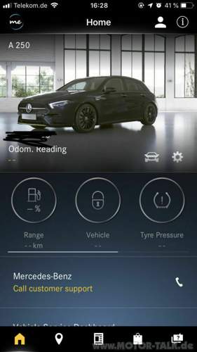

ich bin seit gestern stolzer Besitzer eines A250.
Nun habe ich bei me connect alles eingerichtet, jedoch zeigt die App keinerlei Informationen über mein Auto an. (Siehe Screenshot) Laut MBUX sind alle Funktionen aktiv.
App ist bereits neu installiert, auch auf der Website bekomme ich keine Daten. Hat jemand von euch eine Idee?

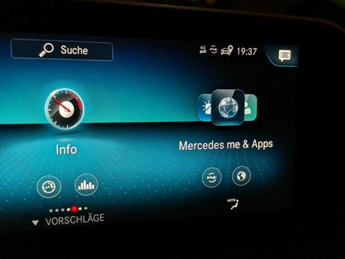

Ich habe das Problem gelöst!!!
Ein Grund, wieso me nicht synchronisiert kann (wie bei mir) folgender sein:
Ich habe "WLAN" unter den Einstellungen ausgestellt, da ich der Meinung war, dass ich die Funktion NICHT benötige. Ich möchte ja nicht anderen Geräten mit meinem Auto einen Hotspot zur Verfügung stellen (lieber anders herum, aber Teethering ist ja so ein anderes Thema noch beim MBUX...). Fakt ist: Wenn ich WLAN AUSSCHALTE, dann wird auch das LTE-Modem deaktiviert. Wenn ich WLAN EINGESCHALTET habe, dann ist auch das LTE-Modem aktiv und ich sehe im Info-Bereich entsprechend den 4G-Status, siehe Bild.
Nun ist auch mein Profilfoto aus dem me-Portal sichtbar! 🙂

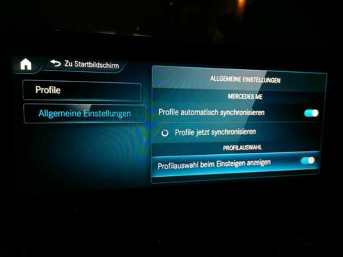

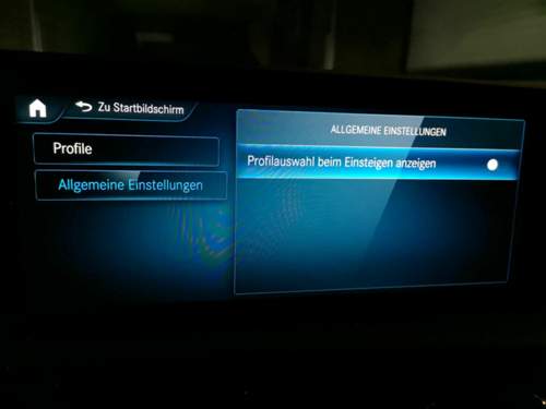

Was ich sehr komisch fand: Im Profil-Menü (im Auto, sprich im MBUX) gibt es ja unter "Profile" den bereich "Allgemeine Einstellungen". Hier ist eigentlich immer für mercedes me der Schieberegler für "Profil automatisch synchronisieren" gewesen. Der war dann auf einmal komplett weg. Wie kann das sein? Hatte das auch schon mal jemand?
Hab dann alles wiederholt über das mercedes-me-Portal im Netz resettet und jetzt klappt es wieder....
SEHR KOMISCH...hat das noch jemand?
....aktuell wird das im Auto erstellte Profil auch nicht "hochgeladen"...im Portal finde ich derzeit KEIN Profil...

Der Schieberegler "Profil automatisch synchronisieren" war bei mir nach dem Reset auf aus, habe ihn wieder eingeschaltet gestern und das ist auch so geblieben. Weg war der nie!

anbei mal zwei Fotos:
Von gestern Abend NACH dem reset über das me-Portal ("Fahrzeuge verwalten"😉 und anschließend heute morgen als der gesamte me-Bereich im MBUX nicht mehr da war...sehr komisch, oder?

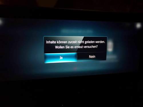

Ganz oft bekomme ich auch die Info, dass Inhalte nicht aufgerufen werden können (drittes Bild).
Wer hat ähnliches Problem?
