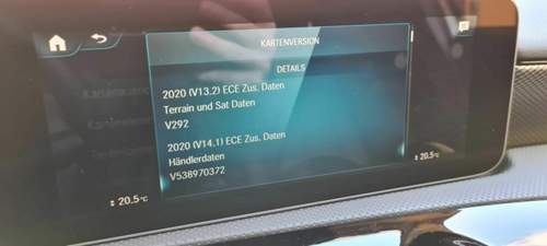

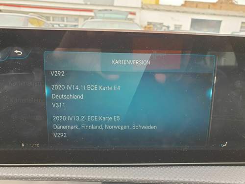

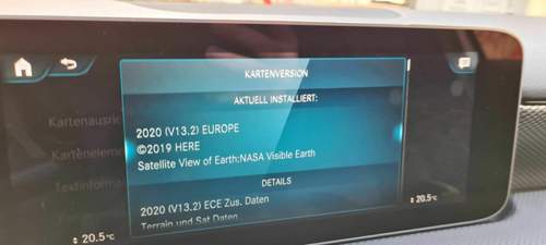

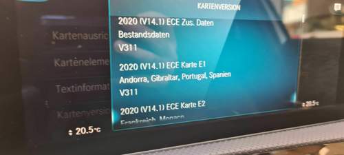

Habe leider den gleichen Fehler, wie er hier so oft beschrieben wurde. Obwohl ich alle Beiträge gelesen habe, ist mir unklar, was man nun unternehmen muss, um den Fehler zu beheben und die neuesten Karten aufzuspielen. Kann mir jemand einen Hinweis geben?
Ich habe mit FUP3 zweimal versucht das komplette Update aufzuspielen und leider zweimal den Fehler bekommen. Habe allerdings heute nochmal nachgesehen und es scheint immerhin die Deutschlandkarte V311 (14.2) übernommen zu haben. Alle anderen Karten sind leider noch V292 (13.2). Terrain und Sat Data sogar nur 10.2.
Was muss man als W177 Fahrer denn nun machen um die Karten erfolgreich aufspielen zu können? Haben wir schon die Ursache für das Problem gefunden?

wenn du dieses Bild hast, liegt kein Fehler vor. Bei den Karten vom me-Portal sind nicht alle Komponenten mit dabei.
Gruß Dirk

Klar, die Terrain und Sat Daten sind natürlich nicht dabei. Daher so alt. Aber 30 GB für eine Deutschlandkarte? Kann ich mir nicht vorstellen. Er hat beim Download ja auch alle anderen Länder gezeigt und geladen. Die sollten doch auf V311 hochgehen. Interessant fand ich aber dass die Deutschlandkarte trotz Fehler neu ist.

Fakt ist, nach dem Fehler waren alle Länderkarten noch V292, außer Deutschland, dass hat nun tatsächlich V311.

Deutschland wurde online aktualisiert.
