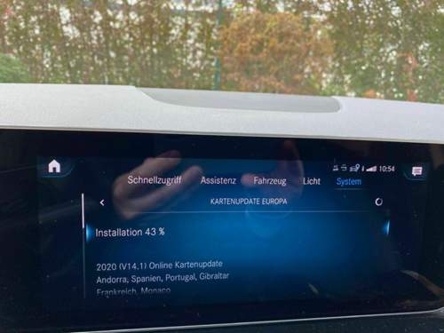

Das komplette Europa update (~30 GB) hat bei meinem W177 problemlos funktioniert, ich würde aber auch nie auf die Idee kommen nur ein teilupdate zu installieren. Dann muss ich ja ggf ein zweites Mal anfangen. Bei meinem Wagen habe ich das update auch auf mehrere Etappen installiert, da ich selten so lange am Stück fahre. Auch das stellte kein Problem dar.
Ich habe die kompletten Daten heruntergeladen mit 30 GB. Trotzdem kommt diese Meldung.

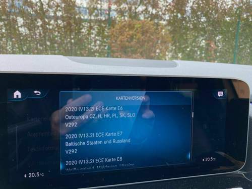

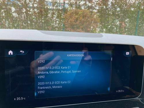

Die Meldung kam nach einem soft reboot. Nachdem der Wagen für länger als eine halbe Stunde ausgeschaltet war waren wieder die alten Karten Daten mit der Version 292 vorhanden.
Ich lasse nun erneut die Installation laufen und schauen was passiert. Vermutlich werden wir wieder das gleiche Verhalten sehen.
Folgende drei Möglichkeiten oder Ursachen sehe ich
1. Fehler in der Übertragung beziehungsweise Fehler auf meinem USB Stick. Es handelt sich hier um ein Markenprodukt der Firma Sandisk und ich habe auch alles gut vom Mac herunterladen können.
2. in kompatible alte Karten Daten von MBUX. Damit meine ich beispielsweise die Satellitenkarten. Diese sind in diesen 30 GB nie enthalten und müssen auch vom Händler aktualisiert werden
3. in kompatible ein MBUX Version. Vor ein paar Tagen haben immer wieder Leute ein knapp 800 MB großes Update bekommen für MBUX. Vielleicht war das der Hotfix für den anstehenden Roll out der neuen Karten Daten 14.1
Ich habe morgen einen Termin beim Händler eher wegen dem Fahrwerk. Ich werde da morgen nachfragen aber die haben bestimmt keine Ahnung. Wir sind die early adopter

@dirk_aw
Kann es bei den Fehlern evtl. einen Zusammenhang mit alten ECE Zusatzdaten für Sat- und Terrain geben, welche nur die Werkstatt updaten kann?
Also wenn User vereinzelt vielleicht noch Version 10.2, oder 12.1 haben?
Auch die aktuelle 13.2 wird ja nicht durch unser Update aktualisiert.
Ist nur eine Idee von mir?
Grüße und einen schönen Sonntag.
P.S. Ich habe mit Version 13.2 und FUP3 erfolgreich DACH aktualisieren können.

UPDATE: ES FUNKTIONIERT
Warum? Keine Ahnung: Ich habe den USB Stick erneut versucht mit 30GB - danach bzw. dem Update ging es einfach. Allerdings bin ich diesmal nicht auf Neustart gegangen, sondern es stand da: Installation erfolgreich und ich musste kurz Tanken/Reifendruck kontrollieren.
Nach dem Neustarten (<10min Wartezeit) wurde sogar die Karte brav im Cockpit angezeigt
Entweder war das ein Fehler vom MBUX beim kopieren, oder MBUX hat tatsächlich "intern" eine SCN Verbindung mit den Mercedes Servern um die Karten zu "aktivieren"
Ich hatte meinen 125gb (usb3.0) Stick im „exFAT“ Dateisystem formatiert. Vielleicht hilft das? Bei mir lief alles wunderbar, wie gesagt.
MBUX kann glücklicherweise auch NTFS, das nutze ich immer wenn möglich.
@Benz-Tom schrieb am 4. Oktober 2020 um 13:01:07 Uhr:
@dirk_aw
nein, damit hat es nichts zu tun, liegt an der Registrierung der neuen Karten im System. Wenn diese kopiert wurden, müssen diese noch registriert werden und da ist dann etwas schief gelaufen.
So gibt es keine Übereinstimmung zwischen den tatsächlich vorhandenen Dateien und denen der Registrierung und der Fehler wird angezeigt.
Gruß Dirk
