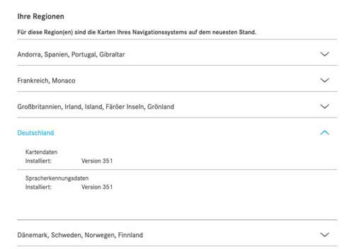

Es ist wieder mal soweit ... eine neue Version 350 wird im MercedesMe-Portal zum Download angeboten (zumindest bei mir für meinen W177)
Moin, also bei mir wird die Version 351 angezeigt.
@Nabbit schrieb am 13. Oktober 2021 um 11:47:52 Uhr:
Genau so ist es :-)
351
Sorry, das muss am Montag ein Schreibfehler von mir gewesen sein. Ich habe noch einmal ein paar Länder erneut heruntergeladen und die Dateien mit den von Montag verglichen: Die sind identisch, also sollte es Montag auch schon 351 gewesen sein.
Bei mir ist die Installation auf Fehler gelaufen und nun habe ich kein Navigationssystem mehr.
Neu installieren geht auch nicht, weil das System sagt es sei schon eine neuere Version installiert.
Hatte das jemand schon? Was macht man denn nun?

Ich empfehle, immer ein paar persönlich irrelevante Karten wegzulassen beim Update (z.B. Weißrußlund Kasachstan, Israel). Dann hat man im Fall eines gescheiterten Updates immer noch ein paar Schüsse frei, es erneut zu probieren.
Das Problem hatte ich auch schon: Die Karten sind vollständig korrekt geladen - aber das "Aktivieren" wird nur ein einziges mal durchlaufen. Im Grunde ist die Software an dieser Stelle schlecht gemacht.
@joe-han schrieb am 16. Oktober 2021 um 19:55:07 Uhr:
Ich habe nicht alle Karten aktualisiert. Bedeutet ich kann versuchen noch die Türkei zu aktualisieren und dann geht mit bisschen Glück alles wieder?
@User64 schrieb am 16. Oktober 2021 um 20:11:26 Uhr:
Genau: EInen Stick mit der neuen Türkei Karte vorbereiten und das Update noch mal starten. Kannst ja mal berichten. Eventuell könnte es helfen, das KFZ beim Neustart nach dem Update im Freien mit gutem LTE Emfpang stehen zu haben.
