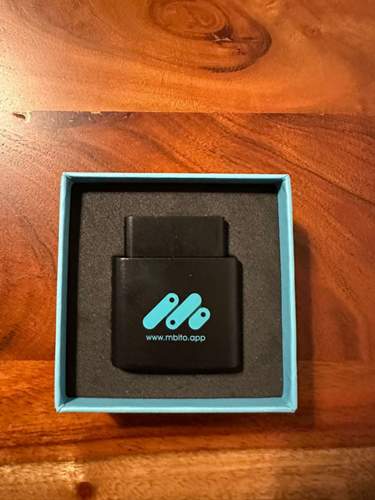

heute möchte ich mal meine Erfahrungen über das Codieren mit der Mbito App und dem passenden OBD-Dongle teilen:
zum heutigen tage kostet der OBD Dongle 59,52€ + Versandkosten (einmalige Kosten) . Express via DHL habe ich mir gespart ! Ohne Express Versand betrug die Lieferzeit von Litauen -> Deutschland bis zu mir exakt 7 Tage (akzeptabel wie ich finde). LINK : https://www.mbito.app

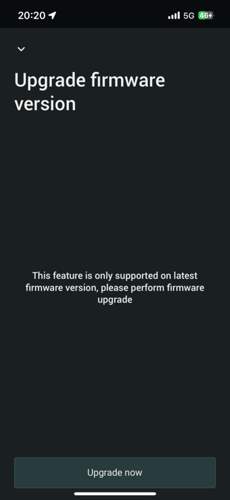

nach oder auch gerne vor Erhalt des OBD Steckers lädt man sich die App aus dem jeweiligen App Store herunter und legt sich ein Konto an. Dieses kann man, muss man aber nicht mit Credits aufladen (einige Codierungen sind "for Free" , die anderen muss man mit zwischen 5 & 40 Credits zahlen (1 Credit = 1€). Im Anschluss den OBD Dongle mit dem Fahrzeug verbinden und die Zündung auf Stufe 1 .......die App öffnen und "Scan for device" drücken. Im Idealfall erscheint nun euer OBD Stecker und drückt den Button "verbinden" (die App scannt nun die FIN und die ECU's Steuergeräte) . im Anschluss noch den Button "Improve your MB" und schon seid Ihr in dem Bereich, in dem die möglichen Codierungen aufgezeigt werden.

Lasst euch von einigen Fehlermeldungen in der App NICHT verunsichern ! 1. Wird dies schon in div. YouTube Videos kommentiert und 2. war die jeweilige Codierung trotzdem erfolgreich :-) ich schätze, da ist einfach noch ein bisschen Entwicklungs-/Verbesserungszeit von Nöten . Von mir gibt es auf Grund der kleinen Fehler trotzdem 5 von 5 Sterne für diese Möglichkeit der Auto Individualisierung und das unterstütze ich auch gerne Finanziell ............man erhält ja schließlich auch eine Gegenleistung , die um einiges günstiger ist und vorallem selber zuhause durchgeführt werden kann.

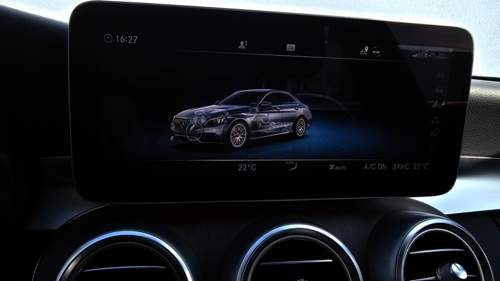

Gemeint ist damit wahrscheinlich:
Screen type – Type 1 – 4 Startlogo im Comand ändern.
VG Jörg
Das Startlogo war schon länger änderbar. Es geht um den jeweiligen Fahrzeug Typ, der dann als AMG Modell in den Bildschirm "fährt". So habe ich es die Tage irgendwo schon gesehen...
@eva-roxi schrieb am 29. Mai 2024 um 14:54:00 Uhr:
Nein das ist es nicht, diese 4 Logos im Startbildschirm waren bisher schon abrufbar (ohne Credits)
Ich habe das mal 'aktiviert' und keine Änderungen festgestellt, zumindest wäre mir keine Möglichkeit aufgefallen etwas anzeigen zu lassen.
GreetS Rob
@Rob _Mae schrieb am 29. Mai 2024 um 14:46:42 Uhr:
Wie soll ich das verstehen dürfen, was soll da wo/wie angezeigt werden ?
Hast das schon probiert ?
GreetS Rob
Getestet habe ich das nicht.
Es wird das Fahrzeug Design im Radio Display auf ein AMG Fahrzeug geändert. Habe allerdings auch nur die Animation beim VorMOPF gesehen.
Gruß Ich
@Zony77 schrieb am 29. Mai 2024 um 16:04:21 Uhr:
Da wäre mir noch nichts aufgefallen nach der Aktivierung.
EDIT:
Ja es gibt eine Änderung, das Fahrzeug am Bildschirm sieht anders aus als bisher, zwar optisch Vormopf aber etwas 'sportlicher.......😉
GreetS Rob
