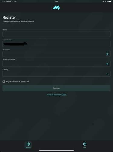

nach oder auch gerne vor Erhalt des OBD Steckers lädt man sich die App aus dem jeweiligen App Store herunter und legt sich ein Konto an. Dieses kann man, muss man aber nicht mit Credits aufladen (einige Codierungen sind "for Free" , die anderen muss man mit zwischen 5 & 40 Credits zahlen (1 Credit = 1€). Im Anschluss den OBD Dongle mit dem Fahrzeug verbinden und die Zündung auf Stufe 1 .......die App öffnen und "Scan for device" drücken. Im Idealfall erscheint nun euer OBD Stecker und drückt den Button "verbinden" (die App scannt nun die FIN und die ECU's Steuergeräte) . im Anschluss noch den Button "Improve your MB" und schon seid Ihr in dem Bereich, in dem die möglichen Codierungen aufgezeigt werden.

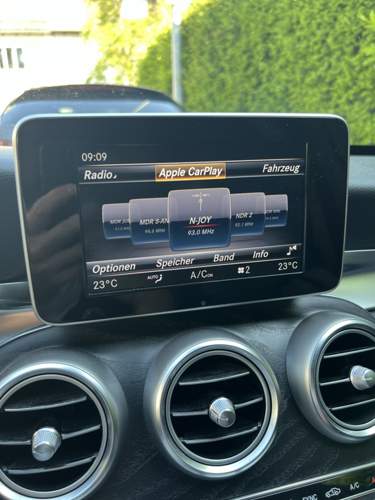

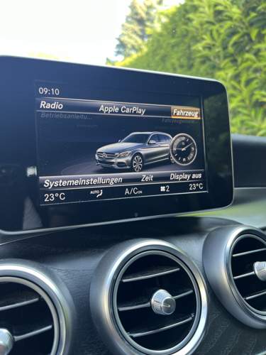

bei meiner Frau hingegen haben wir uns beim CLA W117; EZ 05/2026 Apple CarPlay , Android Auto und Diebstahlanlage codiert (alles zusammen für 45 oder 50 Credits) - über Apple CarPlay haben wir uns sehr gefreut, da das natürlich eine echt günstige Alternative zu den Kartenupdates von MB ist !

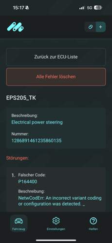

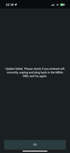

Lasst euch von einigen Fehlermeldungen in der App NICHT verunsichern ! 1. Wird dies schon in div. YouTube Videos kommentiert und 2. war die jeweilige Codierung trotzdem erfolgreich :-) ich schätze, da ist einfach noch ein bisschen Entwicklungs-/Verbesserungszeit von Nöten . Von mir gibt es auf Grund der kleinen Fehler trotzdem 5 von 5 Sterne für diese Möglichkeit der Auto Individualisierung und das unterstütze ich auch gerne Finanziell ............man erhält ja schließlich auch eine Gegenleistung , die um einiges günstiger ist und vorallem selber zuhause durchgeführt werden kann.

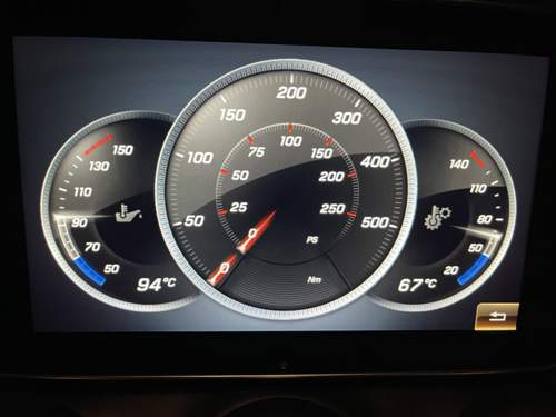

Ich hatte gestern Abend ein wenig Ruhe und habe mal die Codierung des „AMG Menüs“ im Digitalen KI via MBito vorgenommen………….
Wie immer gilt hier für mich - über den Sinn oder Unsinn diskutiere ich hier nicht ;)
Gleich vorweg ……… bei der Codierung lief zum Glück nichts schief und nach ca. 1-2 Minuten Bearbeitungs -/ Wartezeit er schien das AMG Design .
Ich habe euch mal ein paar Bilder zu beigefügt.
Alle Sicherheitsrelevanten Assistenten liefen einwandfrei ( Totwinkel,Spurhalteassisten,Lenkassistent,Fahrspurwechselassistent,Distronic usw. )
Headup Display erhielt ebenfalls die angepasste „AMG Darstellung“ mit dem Drehzahlmesser etc. .
Grundsätzlich kann man mit der Codierung zufrieden sein, mich stört jedoch , das es wieder vereinzelte Dynamische Anzeigen im Drehzalmesserbereich gibt die keine ( eingeschränkte )Funktionen aufwiesen - unter anderem die Eco-Anzeige und so ein zweites „G-Meter“ !?
Ebenso im Comand, die Stile - Klassisch, Sport und Progressiv wovon letzteres natürlich nicht angepasst wurde und keine Funktion mehr aufwies .
Wenn ich die „normale“ sportliche Darstellung im KI wähle, so wie sie von Werk aus vorgesehen ist dann ist da m.M.n. eigentlich auch kein so riesiger Unterschied zum AMG Design ——-> wie immer , alles Geschmacksache !
Letztendlich, eine FÜR MICH nette Spielerei, die ich aber nach 40km gleich wieder und ohne Probleme in den Ursprünglichen Zustand zurück Codieren konnte.

Also ich sehe den Mehrwert da auch nicht raus . Und nur wegen Getriebeöltemperatur und so ein paar Kleinigkeiten/ Spielereien würde ich das nicht nochmal machen ( es besteht ja auch immer ein Restrisiko, dass eben doch mal etwas schief läuft ) - ich habe mein System gerade einmal auf Werkseinstellung zurückgesetzt und anschließend ein Backup importiert ………… alles läuft zum Glück wieder wie gewohnt reibungslos und original !
Meiner Einschätzung nach stellt das AMG-Menü in der analogen KI eine wertvolle Ergänzung zur Überwachung der Motor- und Getriebeöltemperatur dar. Allerdings scheint die digitale KI, wie auf Ihren Bildern dargestellt, diese Funktionalität nicht zu benötigen.
MfG
Doch , Öl - und Getriebetemperatur etc. wird ordnungsgemäß angezeigt.
