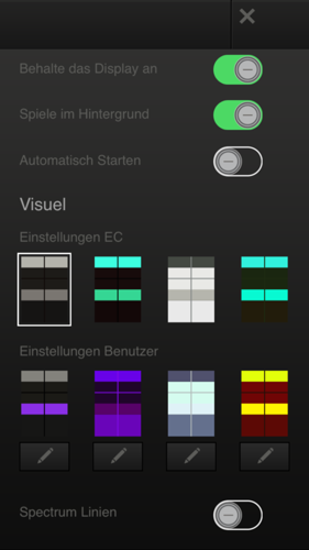

- Burmeister Sound System: Bin schon bei MB gewesen und habe gefragt ob die mal prüfen können, ob der Subwoofer fehlt. da kommt kein echtes Feeling auf. Da ist die Standrddanlage (Audi Sound) im A6 um Welten besser.....
Kleiner Tipp, der bei mir für schmales Geld (im iTunes App-Store für 2,99€) beste Resultate erzielt und wirklich guten Sound aus den Burmestern kitzelt, da der serienmäßige EQ tatsächlich mit seinen drei Einstellungen nur eher rudimentär und schmalbrüstig daher kommt:
Name: EQu - der Qualitäts-Equalizer
Entwickler: elephantcandy
Version: 2.2.10
Der enthaltene Player greift natürlich auch auf alle Titel und Playlists zu und wird einfach statt des Standard-Players gestartet...
