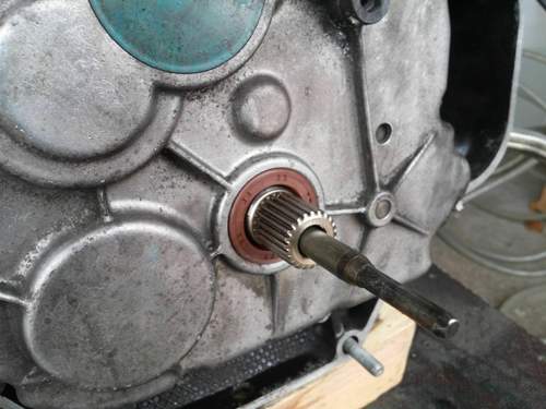

Es besteht noch die(geringe) Möglichkeit, dass damals bei der Reparatur des KW- Simmerrings die Mitnehmerscheibe falsch herum aufgesetzt wurde.
Ich bin mir nicht sicher, ob die Verzahnung an beiden Seiten gleich lang ist. Es ist auf jeden Fall auf der Kupplung gekennzeichnet, welche Seite zum Motor kommt.
Werd ich sehen, wenn die GS dran ist.
Also zu kurz ist die Welle auf keinen Fall, ist identisch mit meinem eingelagerten GS- Getriebe.

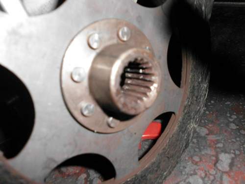

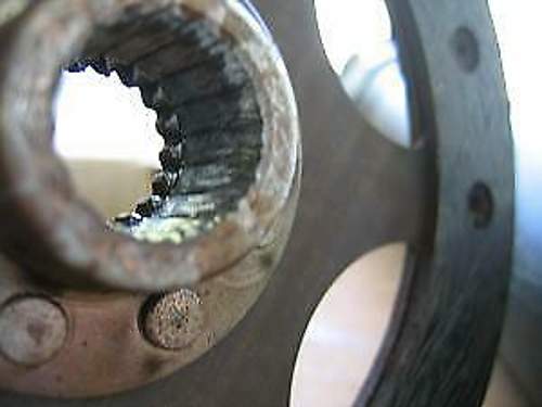

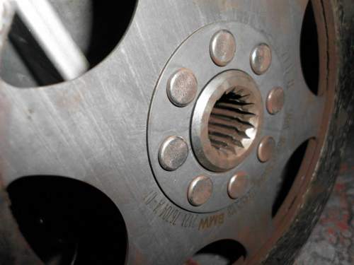

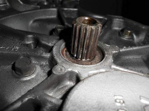

So, hab das Getriebe runter und siehe da, die Eingangswelle hat ziemliche Abnutzungsspuren(stelle morgen mal ein Bild rein), so schlimm wie bei der 1100S ist es aber nicht. Offensichtlich wurde die Kupplung vor nicht allzu langer Zeit erneuert(Belag ist noch sehr gut), sie ist aber auch schon wieder deutlich eingelaufen- kommt also neu, Getriebe wird ja ohnehin getauscht. Die Mitnehmerscheibe klappert auf der intakten Welle des Ersatzgetriebes sehr stark.
Zum Fett, es sind noch Reste davon zu erkennen. Bin selber rund 10.000km gefahren, beim Vorbesitzer wurde das nicht gemacht, vielleicht, als er sie gekauft hat, dann wären es ca. 23.000km.
Die Frage ist auch, wo soll das Fett hin, wenn es zwischen den Verzahnungen der beiden "Kontrahenten" ist.
Vielleicht doch kein Einzelfall?
Bild 1, Mitnehmerscheibe motorseitig, Verzahnung noch gut. Bild 2 abgenudelt(leider unscharf). Bild 3 alte Getriebewelle, baut man da eine neue Mitnehmerscheibe drauf, muss die ja zerstört werden. Bild 4 ziemlich intakte Welle meines umgebauten Ersatzgetriebes.
Jetzt hab ich nur das Problem, dass BMW zwei von den erforderlichen Dichtringen nicht liefern kann. Man bedenke, das sind Normteile, durchaus handelsüblich. Muss mich dann wohl auf dem "freien Markt" umsehen. Die freuen sich natürlich, je ein Stück zu verkaufen.
Wo ist die noch gut??
Die ersten zwei/ drei Millimeter vielleicht aber dahinter ist die Verzahnung fix und fertig!
Aus meiner sicht gibt es zwei probleme:
1) Die Getriebeeingangswelle ist nicht "lang genug" so das die Verzahnun der Reibscheibe Motorseitig nicht mehr auf der Welle sitzt! Bei so einer "Grenzwertig" "knapp" ausgeführten Verzahnung zählt aber jeder Quadratmillimeter "Auflage" in der Verzahnung!
Bitte einmal prüfen ob da alles RICHTIG montiert ist, nachmessen ob das wirklich so ist das die Verzahnung der Reibscheibe NICHT zu 100% auf der Verzahnung der Welle sitzt!
Kann man ggf. die Reibscheibe (Kupplung) etwas "verschieben", durch Verwendung von zwischenlagen??
2) Da die Verzahnung der Getriebewelle so ungleichmässig abnutzt ist, sollte geprüft werden ob die Gehäuseflächen von Motor und Getriebe, wo Motor/ Getriebe miteinander verschraubt werden, rechtwinkelig zur Drehachse von Getriebeeingangswelle/ Kurbelwelle bearbeitet sind!
Das ist nicht einfach aber machbar mit Messuhr und Magnetständer!
MfG Günter
1. habe ich ich geschrieben, dass die Verzahnung auf der Motorseite noch gut ist, auf der anderen Seite aber abgenutzt.
2. die Getriebewelle ist dann wohl bei allen Getrieben zu kurz, also Konstruktionsfehler. Sind aber alle gleich lang, welche Überraschung.
3. wenn man da was verschieben will, dann den gesamten Kupplungsautomaten, also auch das vordere Gehäuse. Wie soll das gehen?

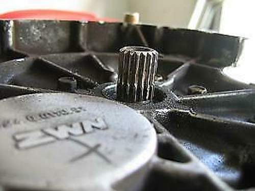

Bilder von einer anderen R1100S Getriebewelle aus dem S-Boxer Forum (75.000km)
Die Mitnehmerscheiben sind 2001 und 2003 geändert worden, allerdings ist die aktuellste Form eben die, die ich bei der GS drin habe(bzw.hatte)

zu1/2) Wo ist die Verzahnung auf der Motorseite noch gut?
Die ist nur dort noch gut, wo die Verzahnung nicht auf der Getriebewelle sitzt, weil die BMW anscheinend zu dämlich sind die RICHTIGE Länge der Welle/ Position der Reibscheibe zu errechnen, dahinter ist die Verzahnung schrott!
zu3) Einfachste möglichkeit wäre eine entsprechend dicke Scheibe zw. Kurbelwelle und Kupplung. Damit wandert die Kupplung in Richtung Getriebe und die Reibscheibe sitzt weiter auf der Getriebewelle!
Dazu müsste aber geprüft werden ob dafür genügend Platz in der Kupplungsglocke des Getriebes ist und eventuelle Sensoren (z.B. Senor Position Kurbelwelle OT Geber) noch funktionieren. Die Kupplungsdruckstange müsste ggf. entsprechend gekürzt werden!
zu4) Das braucht gar kein so grosser Winkelfehler zw. Flucht Motor/ Getriebe zu sein wie du vielleicht glaubst! Bedenken musst du die Anzahl der "Bewegungen" zw. der Verzahnung Kupplung/ Welle wenn dem so sein sollte! Dreht der Motor mit nur 4000U/min dann sind das auch 4000 Bewegungen pro Minute, den Rest kannst du Dir ja sicherlich selber ausrechnen ..!
Das sind übrigens Großserienteile und ALLE Teile unterliegen Fertigungstoleranzen, NULL gibt es nicht und wird auch nicht angestrebt da viel zu teuer. Eventuell liegt es auch einfach daran, das zwei "ungünstige" Teile Motorgehäuse( Getriebegehäuse (jedes innerhalb der Toleranz) durch zufall kombiniert werden und so den max. Winkelfehler ergeben, der dann zu erhöhtem Verschleiß führt!
Die Mitnehmerscheibe kann das auch nur bedingt ausgleichen. Ein Winkelfehler von Getriebewelle und Kurbelwelle führt zu einer permanenten minimalen Bewegung in Längsrichtung zw. Reibscheibenverzahnung und der Verzahnung auf der Getriebewelle!
Unterstützt sehe ich meine Vermutung in dem ungleichmässigen Verschleiß der Verzahnung auf der Getriebewelle (die Zähne werden alle in eine Richtung dünner)!
Wenn irgendwie möglich sollte versucht werden die Winkeligkeit der Flächen an Motor/ Getriebe andennen Motor/ Getriebe verschraubt werden zu den Drehachsen Getriebeeingangswelle/ Kurbelwelle zuprüfen!
