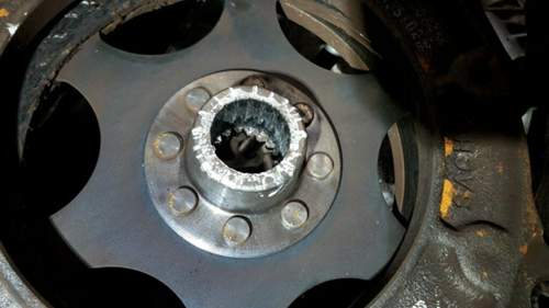

Hallo, nach langer Zeit: Anfang August ist bei meiner perfekt gepflegten R 1150 R ohne Vorankündigung bei 120 km/h auf der linken Spur während eines Überholvorgangs die Kupplung und die Getriebewelle zerstört worden. Meine Werkstatt vermutet einen Materialfehler.
Die Maschine hat eine Laufleistung von knapp 53.000 km und hat alle Service-Einträge (für die ich zusammengenommen schon einige Tausender liegenließ).
Diagnosestellung war in der Vertragswerkstatt - Kupplung und Getriebe wurden auseinandergebaut. Im Getriebeöl sind keine Späne, Metallabrieb o. ä., zum "Glück". Ist ja so schon schlimm genug, die Saison ist sowieso gelaufen.

Aber... bei den Bildern von Dir sieht die Sache ein wenig anders aus.
Die Verzahnung der Welle ist in der Mitte besonders verschlissen, das ist ein Zeichen und zwar kein gutes.
Leider ist dein 2. Bild der Nabe (Kupplungsscheibe) völlig unbrauchbar.
Kann es sein das die Kupplungsscheibe auf der Welle taumelt? Das ginge dann wieder mit zuviel Spiel einher.
Ist die Welle rundherum gelichmäßig verschlissen?
Es gilt den Grund herauszufinden, warum die Welle in der Mitte mehr verschlissen ist, wenn man das weiß, kennt man den wahren Grund des Schadens. Denn das ist der Beginn des Ausfalls, soweit ich es auf den wenigen Bildern erkennen kann.

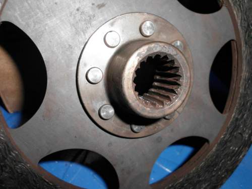

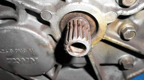

Habe heute die neue Mitnehmerscheibe (Sachs) bekommen und mal auf die Welle des intakten Getriebes gesetzt. Bei diesem ist die Welle völlig ok, keine Laufspuren erkennbar(außer, dass das Fett weg ist). Etwas Luft hat die Scheibe auch hier, ist aber wirklich minimal.
Ja, das Foto ist schlecht, ich weiß, darum unten noch mal ein neues. Schau mal die Bilder in meinem Beitrag vom 30.12. an, da sieht die Welle einer anderen 1100S genau so aus.
Die Welle ist rundum gleichmäßig verschlissen genau wie es bei der 1100S (siehe meine Bilder auf Seite 1) war. Nur noch nicht so weit fortgeschritten. Solche Schäden habe ich auch schon in anderen Foren gesehen, genau die mittige Abnutzung. Um hier einer weiteren Mutmaßung zuvorzukommen: ich stehe NICHT mit gezogener Kupplung an Ampeln, Bahnübergängen oder so 😁
Wie ich schon schrieb, die Kupplung wurde offensichtlich komplett erneuert(ist 6,4 mm dick, die neue 6,7mm). Vermutlich war die Welle schon beschädigt(das war beim Zerlegen sofort mein Gedanke, so viel zum Zahnflankenspiel), zu viel Luft= immer schnellere Abnutzung der Mitnehmerverzahnung- wie du schon schreibst.
Wie auch immer, nun ist die Welle ok, die Scheibe neu. Mal sehen, wie lange ich die GS noch fahre, hält das wieder so lange wie bei der S, überlebt sie meine Motorradzeit vermutlich. Eine kräftigere Dimensionierung der Verzahnung wäre sicher kein Fehler gewesen, evtl. lieber dazu noch eine Führung mit Pilotlager wie beim Auto. Das hätte aber wieder eine aufwändigere Kupplungsbetätigung erforderlich gemacht.

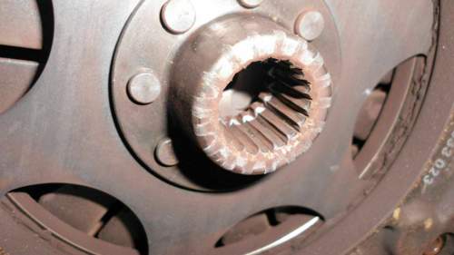

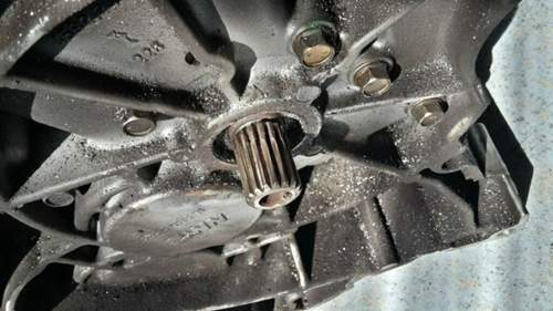

Das mit dem Taumeln der Scheibe leuchtet ein, wenn man sich die Bilder mal ansieht, ist die Welle zum Getriebe stärker eingelaufen, die Scheibe zum Motor hin.

und noch zwei Bilder aus einem anderen Forum, die Ähnlichkeit ist verblüffend. 75.000km
