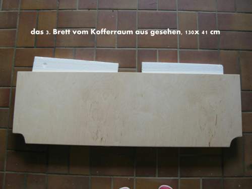

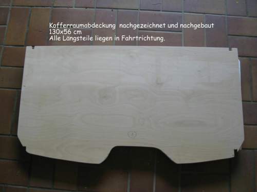

Hallo liebe Caddy Maxi Fans
Ich wurde gebeten meine Bretter von meinem Ausbau ( Seite 13 ) nochmal einzeln zu fotogrfieren und mit CM Angaben zu versehen.
Ich steige seitlich in mein Bett im Caddy, da ich 2 Schiebetüren habe ist das sehr praktisch.
Ich habe mir noch ein freistehendes Seitenzelt von DWT für rund 300€ gekauft. Passt prima und gibt sehr viel mehr Raum her. Hat eine Stehhöhe von 220cm. Was will man mehr?
Hier die Fotos
LG Euer Tanzmupfelchen
