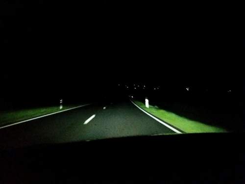

Bezüglich des "zu kurzen" Abblendlichtes bei Matrix LED bin ich gerade bei AUDI Scherer in Aschaffenburg. Abgesehen von Würzburg (und die Stadt mag ich nicht weil beschissene Verkehrsführung und voller Staus) war das der nächste Betriebe, der Matrix Licht einstellen kann. (ca. 100km einfache Entfernung).
Ich hatte dank einem Tip von Dofel das Licht zwar selbst ein Stück höher gedreht und durch Tests sichergestellt, dass ich nicht blende. Aber was ist z. B. beim Autobahnlicht, dass weiter leuchtet als das normale Abblendlicht. Ausserdem habe ich festgestellt, der Boden vor der weissen Wand, an der ich die Lichtkegel beim Einstellen beobachtet habe, ist zu einer Seite leicht abschüssig.
Das war mir in Summe alles zu windig, ich habe ihn nun abgegeben mit dem Auftrag "so hoch einstellen, wie sie es noch verantworten können".
Mal sehen, was dabei rauskommt und ob unter diesen Umständen das Licht einstellen bei Audi immer noch kostenlos ist.
Ich berichte.
Auch hier im grossen Aschaffenburg hat man zwar 2 R8 und 3 TT im Showroom, hat das Gerät für Matrix Licht einstellen aber auch erst seit 8 Wochen.
Das Teil ist wohl schweineteuer in der Anschaffung, ein anderer Händler sagte mir was von über 20K, und die Werkstätten investieren wohl erst, wenn sie einen entsprechend großen Kundenkreis mit Matrix Licht haben.
Eben aus diesem Grund denke ich übrigens auch, dass ich gleich was bezahlen muss.
Lohnt es sich evtl., einen Thread aufzumachen mit Werkstätten, die definitiv Matrix LED Licht einstellen können?
Diagnose: "Viel zu hoch!"
Sie haben es runtergedreht, an die Grenze des Verantwortbaren.
Wahrscheinlich endet der Lichtkegel nun 20cm vor dem Grill.
Beschwerden wie "Lichtkegel ist zu kurz" sind nicht unbekannt, quer durch alle Typen, sagte er.
Dadurch dass LED Licht praktisch nicht streut, wird das so wahrgenommen. In Wirklichkeit sei aber das Licht vollkommen okay eingestellt.
62 Steine und 100km Anfahrt ... Licht einstellen war schon einmal billiger bei Audi :D - um nicht zu sagen, umsonst.

Ich habe gerade wieder eine Tour durch die Kohlengrube mit meinem "so hoch wie verantwortbar" eingestellten Abblendlicht gemacht. Das habe ich mal für Euch im Foto festgehalten. Das kann nicht deren Ernst sein ...
Nicht-licht
