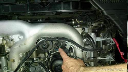

Vielleicht sollte man ab und an mal das Ventil rausnehmen und schauen ob da schon Späne drin sind. Auf den Bildern von lip100 weiter oben kann man das schön sehen. Das ist auch der erste mechanische Prüfüunkt in der Werkstatt. Stellt sich nur die Frage wie lange die Pumpe braucht bis der Druck abfällt, quasi wie lange kann sie "fressen" und fleißig Späne verteilen ohne das sie ausfällt.
Moin
Interessant... Wo sitzt dieses Ventil bzw. ist dass eine größere Aktion dieses zu demontieren?
Hallo! Kann mein Motor auch Schaden genommen haben oder ist vielleicht mit Spätfolgen zu rechnen?
lg
lipp100
Nein dem Motor macht das nichts aus, der merkt das nichteinmal ;-)
Das Ventil sitzt beim 2,7/3,0 TDI direkt oben sichtbar, siehe Foto.
Es ist mit zwei kleinen Schrauben, bei mir mit Innenvielzahl befestigt.
Könnte etwas eng werden beim rausziehen, evt. muss vorher eine Leitung gelöst werden.
Mann muss da vorher alles sauber machen, am besten ordentlich mit Bremsenreiniger und Druckluft alles säubern. Falls Schmutz drin ist oder die O-Ringe beschädigt sind ist die Pumpe Schrott.
Das Ventil ist unter leichtem drehen, mit ölbenetzten O-Ring wieder einzusetzen.
Anzugsmomment der Schrauben Handfest, dann 2NM und Endanzug 6,5-7 NM
N290
