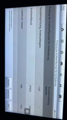

Hallo Leute,
Wäre nett wenn mir jemand helfen könnte, hatte einen Hochdruckpumpe Schaden. Das Fahrzeug ist gelaufen nach den erneuern der unten aufgeführten Bauteile, aber hat geruckelt und hat te Leistungsverlust.
Hab ihn bestimmt 1 std laufen lassen weil ich dachte es ist Luft im System dass er deswegen so ruckelt.
Dann hab ich das Druckregelventil getauscht und dann hab ich ihn gestartet, ist ca 2 sek gelaufen und dann einfach ausgegangen und seitdem springt er garnicht mehr an. Habe mehrmals mit dem Tester entlüftet ohne Erfolg und natürlich hab ich die neuen Einspritzdüsen angepasst.
Fehlerspeicher ist leer. Das Bild zeigt die Werte als er gelaufen ist.
Habe auch beim Sensor der Hochdruckpumpe geschaut aber keine Späne mehr. Und denke auch nicht dass es daran liegt. Weil das System wurde ordentlich gespült.

Kraftstoffdruck

Wurden die vier neuen Injektoren auch mit dem richtigen Code am Steuergerät angemeldet?
Wenn man noch einmal in den Filter schaut - sind da noch Späne zu finden?
Ja wenn du den Code meinst den hab ich bei allen 4 geändert. Keine Späne mehr.
