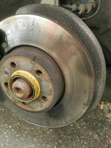

Nun habe ich ein Problem bei meinem B8/8K (2010/280.000km) und komme nicht weiter.
Daher bitte ich um eure Unterstützung.
Ich habe vor etwas mehr als einem Jahr neu Bremsen an der Vorderachse bekommen.
Anfangs konnte ich keine Probleme festellen.
Doch seit einigen Monaten ist beim Bremsen ein vibrieren feststellbar.
Es tritt nicht immer auf, daher gehe ich nicht davon aus, dass die Scheiben einen einfachen Schlag haben!
Bei meinen Recherchen bin ich auf den Begriff Heißrubbeln gestoßen, kann damit aber nicht wirklich was anfangen. Es könnte aber recht gut auf mein Problem passen, da das Vibrieren dabei nur bei warmen Bremsen auftauchen würde.
Weiters kommt mir auch die optik der Bremscheiben komisch vor.
Hier mal ein Bild:
https://data.motor-talk.de/.../img-4109-1-6958916442837915210.JPG
Diese schwarzen Punkte sind überall auf der Scheibe, sowohl links als auch rechts.
Bei der letzten Inspektion hab ich auf das Problem hingewiesen. Aber es wurde nur hinuntergespielt und man meinte nur, vl ist eine harte Bremsung schuld. Würde ebenfalls passen, wenn die Vibrationen nur bei warmen Bremsen merkbar sind. Bei einer kurzen Probefahrt, würde man dann eventuell nur ein leichtes Ruckeln feststellen.
Leider fällt es mir nur schwer das Problem zu forcieren, um denen das zu demonstrieren.
Da ich fast ausschließlich Autobahn fahre und dabei sehr wenig Bremse, hab ich das nun schon etwas länger verfolgt, ob die Punkte und die Vibration nach einigen Bremsungen vl wieder verschwinden. Aber sie wandern meiner Ansicht nach nur.
Die Vibrationen sind mitlerweile richtig unangenehm, so dass das Bremsen keine Freude mehr macht!
Da nun die §57a (Pickerl) ansteht, möchte ich die Werkstatt nochmal mit dem Problem konfrontieren.
Ich bin auf den Wagen angewiesen und kann mir keinen Ausfall leisten. Die vibrationen müssen ja auch auf die Gelenke gehen.
Daher bitte ich um Expertenmeinugen. Hat schon mal jmd eine ähnliche Optik einer Bremsscheibe gesehen und kann auf einen Fehler schließen.
Klar die Vibrationen könnt ihr natürlich nicht prüfen. 😉
Aber vl hat ja jmd Rat für mich.
BG, Martin

Deine Bremsscheiben sind verschlissen und die sehen nicht nach aus das sie vor einem Jahr erneuert wurden.
Kann es sein das nur die Bremsbeläge gestauscht wurden?
Hmm das kann doch nicht sein. Ich glaube ich kann mich noch erinnern, dass die neu aussahen, als die die Scheiben getauscht haben. Ich werd zuhause gleich mal die Rechnung raussuchen.
Gut, auf dem Foto sieht die wirklich etwas dünn aus, aber der Grad ist eigentlich nicht so groß wie es hier scheint.
Ich mess dann mal die Materialstärke und sag euch Bescheid.

So wie die aussehen kannst du das messen sparen.
Starke Rostränder und Kanten und die Bremsfläche sieht auch nicht gut aus.
Wenn du das weg haben möchtest müssen die Bremsscheiben erneuert werden.
In der Regel ist es am falschen Ende gespart, wenn man auf alte Bremsscheiben neue Klötze verbaut. Ich empfehle das Niemandem. Würde die Scheiben jetzt dringend austauschen, dann ist auch die Vibration weg.
Ich sage nur eins. Das ist 100% selbstverschuldet.
Die Bremsen wurden anscheinend nicht eingefahren und gehst wohl öfter auf die Eisen?
Naja.. Neue Scheiben UND Beläge fällig. Und das wird auch keine Garantie der Welt annehmen (Außer du hast SEHR viel Glück und da hockt ein blinder dran)

Die Bremsscheiben auf dem Bild wurden niemals letztes Jahr ersetzt. Die sind uralt und vergammelt. Somit hat es auch nichts mit dem Einfahren zu tun.

Hab das Pickerl machen lassen und auf das Problem hingewiesen. Hab auch dem Meister nochmal gezeigt, dass Flecken auf der Scheibe sind und ich ein Ruckeln spüre.
Resultat:
Pickerl bestanden(zwar mit einigen leichten Mängeln), aber zur Bremse meinten sie nur, dass bei der Probefahrt nur ein ganz leichtes ruckeln zu spüren sei (Zitat:"fast nicht merkbar"😉. Bremsen kann ich tauschen lassen, muss ich aber nicht. Bremskraft ist gleichmäßig.
Achja und Ihr hattet recht, die Bremsen wurden wirklich nicht letztes Jahr getauscht.
War wohl schon 2015 - hatte ich echt noch so in Erinnerung als wärs gestern gewesen!!
Hab mir nach euren Antworten selbst nicht mehr geglaubt, aber jz auch die Rechnung dazu gefunden.
Tut mir echt leid für die falsche Info.
Fakt ist, das flattern bei heißen Bremsen bekommst Du nur mit neuen Scheiben wieder weg.
