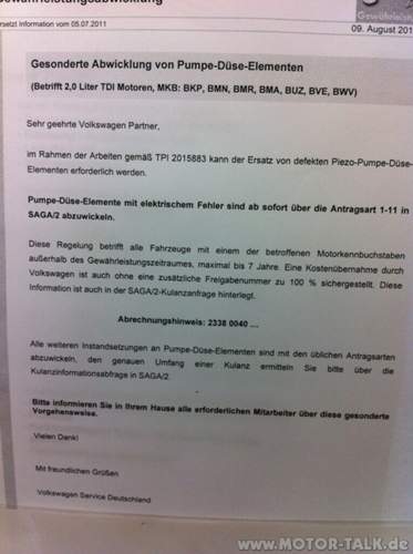

War heute beim :-) zwecks Ultraschallreinigen der PD Elemente, da meiner auch extrem schlecht zieht im 5. und 6. Gang (170 PS PD) und ich den quasi nicht unter 7.2 Litern gefahren bekomme trotz extrem niedrigtouriger Fahrweise.
Bin extra mit dem Artikel von Autokiste.de aufgeschlagen, Händler wollte dennoch keine "Gratisreinigung" durchführen und meinte, in internen VW Foren sei dazu keine Handlunsanweisung und nichts zu finden, auch Kulanzen hier nicht möglich. Muss dazu sagen, dass das ein anderer Händler war als dort, wo ich meinen gekauft hatte, wollte mir aber die 100 km Fahrt zum verkaufenden Händler sparen und sollte ja eigentlich laut dem Artikel keine Rolle spielen. Gelaufen ist meiner jetzt 81.000 km und hat EZ 11/07.
Seine Begründung der Ablehnung war, dass im Artikel ja drinsteht, dass Kraftstoffverunreinigungen Schuld seien und VW daher keine Schuld trifft.
Wenn er ein "okay" aus WOB bekäme (und vermutlich irgendwas, womit er abrechnen kann), würde er das aber gern kostenlos machen.
Hat irgend jemand in letzter Zeit ähnliche Erfahrungen gemacht, irgendwas, was mir helfen könnte? Die eigene Verhandlungsposition ist ja immer denkbar schlecht, wenn man zu einem "fremden" Freundlichen fährt und von dem umsonst die Elemente gereinigt haben will...
Ich denke mal er wird das zwar nicht anerkennen, aber vesuchs mal damit:
Img1079nd
Danke, werd ich mal probieren und parallel WOB anschreiben, vllt hilfts ja. Der tolle Autokiste Artikel nützt einem ja nichts, wenns in der Praxis dann so doch nicht stattfindet *sfz*

Das sind keine Kraftstoffverunreinigungen im herkommlichen Sinn sondern gesetzlich vorgeschriebene Verunreinigungen und die nennen sich FAME (Biodiesel). Dieser kokt stark und alle Hersteller haben damit zu kämpfen. Die PPD Injektoren leider "etwas" mehr.
War dann natürlich doof ausgedrückt von der Autokiste oder was du dem da vorgelegt hast. Mein Verkäufer hat es damals sogar als 100 % Kulanz abgewickelt. Es geht also, wenn der 🙂 nur wirklich will!

Mit dem oben verlinkten Schreiben klappt es gut.
Hab das damals bei meinem Freundlichen abgegeben und ihn auf die Problematik der PDE hingewiesen.
Er meinte sie prüfen das zu erst, dann den Rest sollte es nicht daran liegen.
2h später der Anruf: Alles auf Kulanz, trotz der 164000km!
Wie gesagt, Pflicht ist eben lückenloses Scheckheft bei VW!!
