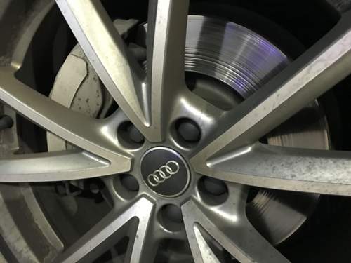

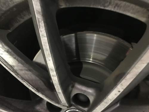

So sieht meine Bremsanlage vorn nach 20.000 km aus.
Viel Autobahn, darf aber trotzdem nicht sein.

Ups.... Solche Riefen hat mein 2.0 TFSI nach 160Tkm erst gehabt. Und das nur vorn wo der Vorbesitzer bei Atu hat Beläge tauschen lassen.
