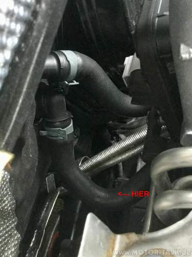

leider hat mich ein Marderbesuch ereilt, typische Pfoten- und Kratzspuren sind vorhanden.
Mein Skodactavia (Typ 5E5, 1.4 TSI, Bj. 04/2017, Motor-KZ: CHPB / CZDA, jetzt 26500 km) ist erst seit kurzem in meinem Besitz, der Kühlflüssigkeitsverlust trat während einer Urlaubsfahrt und bis jetzt auf. Der Verlust ist derzeit ca. 1L Kühlflüssigkeit auf 1000km.
Daher kann ich es insgesamt nicht festmachen, wo der Marder dran war: Hier zu Hause oder im Urlaub.
Ich habe mal drei Fotos beigefügt an den Post und hoffe, dass mir jemand den Schlauch identifizieren und benennen kann, welcher leckt. Er ist nass und hierüber geht wohl definitiv die Kühlflüssigkeit verloren.
1) Kann jemand den Schlauch identifizieren und ggf. benennen, um im Internet einen Ersatzschlauch zu bekommen? Denke, die (De-) Montage könnte ich schaffen, da er jeweils nur angeklemmt ist. Oder muss ich da etwas besonderes beachten (Kühlflüssigkeit auffangen, entlüften etc.).
2) Hat jemand schon Erfahrungen mit Marderbissen im Skoda und kennt Lösungen bzw. auch wenn negative Erfahrungen, kurze Beschreibung?
Vielen Dank im Voraus für Eure Hilfe

Hallo, Genau ist der Schlauch nicht zuzuordnen, aber schau mal auf den Aufdruck, er muss mit 5Q0121... anfangen, die
Nummer aufschreiben und zum Teilemann von Skoda, der kann dann den Schlauch bestellen. Bei irgendwelchen windigen internethändlern bekommst du den Schlauch nicht. Dazu ist der Wagen noch zuneu.

Teilenr. kann ich auch nicht sagen aber das ist der schlauch für den wärmetauscher im innenraum
Ok das hilft aber schon - kann ich den iwie provisorisch abkleben (kann zB da Panzertape helfen?) dass evtl weniger austritt?
@Rac1ngBull schrieb am 26. Januar 2018 um 18:53:19 Uhr:
Probiere es einfach aus. Kaputtgehen kann dadurch nichts.
Vermutlich wird es nichts bringen, da die Kühlflüssigkeit heiß ist und unter Druck steht.
Aber „Versuch macht kluch“ 🙂.

...ich habe auch gerade einen frischen Marderbiss. Allerdings beim G-Tec, da sehen die Schläuche etwas anders aus. Man kann es deutlich erkennen: sieht so aus wie auf Bild zwei in Richtung des roten Pfeils, etwas unterhalb. Mehrere kleine Löcher. An einem der dicken Schläuche. Wenn man den Schlauch plattdrückt, kann man sehen, dass die Löcher ziemlich tief sind...

Ich habe mal im ETKA nachgeschaut.
Teilenummer sollte die sein: 5Q0122073AN
Was ich aber gesehen hab, verkauft Skoda diesen Kühlmittelschlauch nur als ganzen und nicht nur den Einzelschlauch selbst 😰
Wo du ihn im Internet bekommst, hab ich auch schon rausgefunden, kostet round about 29.- € inkl. MWST. Ohne Versand
Wenn ich dir den Link schicken soll, dann bitte eine PN. Will hier nicht den Link reinsetzen.

Bis ich das Ersatz-Zubehör-Teil bekomme und es zeitlich einrichten kann zum Reparieren, würde ich den Schlauch gerne provisorisch "flicken" - mir schwebt da irgendeine zähe Paste (so'ne Art Harz) oder so vor, die man an der Stelle aufschmiert, und damit quasi das Loch abklebt - was haltet ihr davon? Geht das?
Panzertape, in Verbindung mit einem starken Kleber auf die Löcher - THX an Thilo T. - war dann doch nicht das richtige Mittel 🙂...
