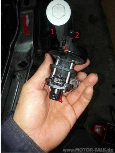

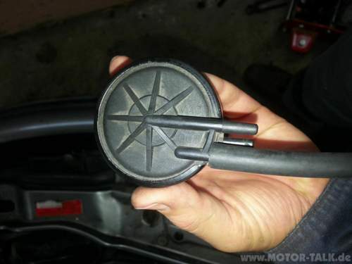

hab heut nochmal ein bisschen rumprobiert, hab auch eine Unterdruckpumpe mit Manometer zum testen der Verschlauchung.
Wie muss das Magnetventil am LMM funktionieren???? (siehe Bild) Teilenummer 357906283
Wenn ich mit der Pumpe einen Unterdruck an VAC gebe, verliert es am unteren Anschluß (4) den Druck und im inneren machts komische Geräusche, wie ein blubbern. Halt ich die 4 zu, dann wird der Druck gehalten
