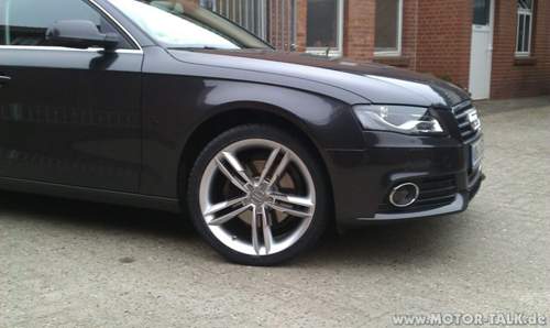

noch ein Bild für alle die sich die A1 Felgen drauf machen wollen...da ich so lang gesucht hab u nix gefunden hab jetzt halt noch mal mein Schlitten :-)
passen bei den Felgen die original Audi Nabendeckel(Sterne)?
gute frage, würde mich allerdings auch interessieren

habe hier im Forum ein bild gefunden...das sind die MAM A1 Hyper front polish in 19" mit original nabenabdeckung...also scheint zu funktionieren
wenn jetzt noch jemand die Teilenummer raus bekommt... :-)

hat schon jemand info ob die Original Audi Nabendeckel (Sterne) passen ?
würde mich sehr interessieren
Hallo.
Diese passen: 4F0 601 165N.
Habe auch die MAM A1 19" ET30 Felgen.
