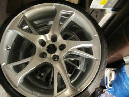

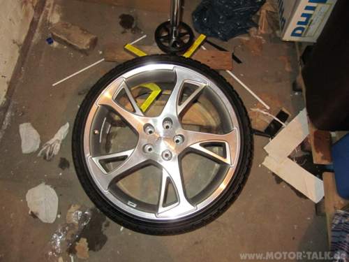

Oweier,dann werd ich ja mit meinen (schon gekauft,jedoch noch nie montiert) Felgen grosse probleme bekommen 🙁
Hab die ABT-BR Felge (siehe anhang) mit der grösse 9J 265/30/20" ET40 rundum,mir wurde beim Freundlichen zugesagt dass diese Felgen von ABT für den B8/8K wären und alles auf anhieb passen würde 😕
Wurde mir jetzt da "A a" erzählt und ich muss da was an der Karrosserie machen lassen,oder wirds da keine probleme geben 😕
Weil an Karrosserie will ich nichts machen lassen!
Lg Brabus
Img-4000
Img-4005
Hallo!
Die ABT BR wirdgerade noch passen! Wäre bei einer 8,5er eine ET 34 und das geht sich noch aus. ET 32 geht auch noch gerade aber ET 30 steht dann schon die 2 mm über.
