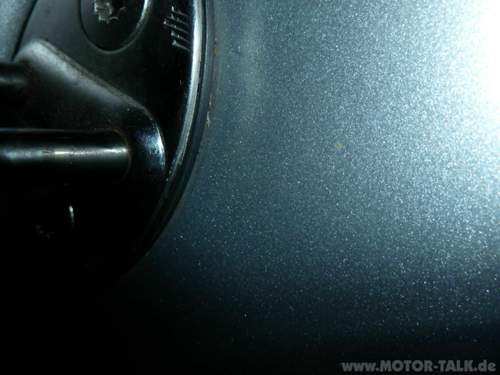

Es gibt anscheinend eine neue Problemstelle an unserem A3.
Beim Frühjahrsputz habe ich im Bereich des hinteren Schließkeils kleine Blasen unter dem Lack entdeckt.
Bei genauerem Betrachten fiel mir auf das die den Schließkeil ohne eine Gummiunterlage wie zB beim Passat direkt auf das Belch geschraubt haben.
Eine Nachforschung bei meinem Freundlichen ergab das es bei allen A3 so ist!
Also ist es nur eine Frage der Zeit wann da was passiert.
Jedenfalls war ich bei Audi zum Vorstellen des Problems und nach 1,5 Wochen gabs die Antwort:100% Übernahme!
Also schaut mal bei euch wie es bei euch aussieht.
Gibt es eventuell am A3 evntl auch andere Schließkeile mit Gummiunterlage?

nach dem beitrag von Tobgoe bin ich jetzt auch gleichmal raus an meinen (MJ 09) und habe nachgeschaut...
rost habe ich zum glück schonmal keinen! *aufholzklopf*
aber es sieht bei mir auch so aus wie bei tobgoe als wäre eine dünne schwarze schicht zwischen Keil und Lack... ca. 0,5mm - 1mm dick...
also metall auf lack ist das nicht...
bilder von den unterlagen würden mich auch mal interessieren...
sollten aber denke ich spätestens von micha kommen, wenn er seinen wieder zurück hat 😉
lg
edit: so wie bei Magno sieht es bei mir nicht aus...
also ich habe sie auch drunter ich habe sie sogar ertastet das was da noch hängt ist ein bissle Wachs. Qualität aus 2004 😉

Ich kann nur Anbieten, jeder der noch keinen Rost hat, aber auch die Plastikdinger zur Vorsorge drunter haben will, soll sich diese besorgen.
Dann kann er zu mir kommen wir polieren die alte stelle auf, machen die plastikclip drunter und ich stell ich die Türen wieder ein ;-)

Beim A3 ist das noch nicht Standard wie gesagt, nur wenn sich Rost Bildet...
Bei meinem TT 8N sind auch keine Plastikunterlagen drunter und da ist auch kein Rost, ist ja eigentlich nur ne Vorsorge!
Was mich daran stört, wir die sich um solche Dinge sorgen machen, sind ja nur ein kleiner Teil der A3 Fahrer. Soll Audi doch froh sein, dass wir zur Vorsorge etwas beisteuern und dafür zumindest das einstellen kostenlos und vernünftig erledigen. Denn wenn der Rost erstmal da ist, wird das ganze teuerer für Audi.
also die unterlage kostet irgendwas bei 3,00€ plus steuer...da verbauen machen die jungs bei mir direkt mit.
