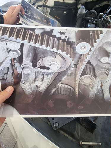

Themenstarteram 15. Juli 2022 um 14:03
Hab heute die erschreckende Nachricht vom freundlichen bekommen.Die Umlenkrolle hat sich Komplett verabschiedet und der Zahnriemen ist um 3 Zähne übersprungen...Die meinten da der Motor noch läuft und hört sich noch okay an,versuchen sie mit einem neuen Zahnriemen,neuer umlenkrolle usw das Auto wieder zum Laufen zu bekommen.Ob danach alles wieder Okay ist sieht man wenn alles Gemacht wurde.Kostenpunkt 1500€ in der Hoffnung das er danach läuft,sonst war es umsonst.
Kulanz wurde abgelehnt warum auch immer...Jede Inspektion wurde bei Opel laut checkheft gemacht und wenn Opel vorgibt bei 150 000 km zu wechseln oder nach 6 Jahren kann doch der Kunde nichts dafür.Finde ich eine Absolute Frechheit
Bin am Überlegen ob ich mit einem Rechtsanwalt gegen Opel vorgehe
Jemand schon Erfahrungen damit wegen Kulanz abgelehnt ?
Bild ist im Anhang

Würde trotzdem direkt den Opel Kundenservice kontaktieren und darauf hinweisen, daß vor allem die gezeigte linke Umlenkrolle bekannt dafür ist Probleme zu machen (da findet man hier, auf YT, in FB, etc. mittlerweile unzählige Bilder und Videos) und es Opel bis dato nicht geschafft hat entweder das Intervall anzupassen oder das mit in die Inspektionsliste aufzunehmen (wie auch immer das dann zu prüfen ist, aber das ist NICHT DEIN Problem). Auch daß Du knapp 50tkm vom Wechsel weg bist.
Finde es immer noch eine Frechheit, daß Opel hier nichts aktiv macht und von sich aus durch verstärkte Versionen ersetzt. Die Rollen und Spanner sind bei den Motoren seit dem Insignia A Schwachstellen genauso wie die Kette. Also kann sich Opel auch nicht darauf berufen das nicht zu wissen.
Ja, Opel wurde verkauft, und Stellantis will mit dem Insignia nichts mehr zu tu haben, aber bei diesen Sollbruchstellen würde ich erwarten, daß hier etwas aktiv geschieht.
Wenn man sich die zerlegte Rolle ansieht und die kleine Nachbarrolle dann scheint die ja aus Stahl oder Aluminium zu sein. Da ist doch die Überlegung nicht weit diese große Rolle auch aus Aluminium oder Stahl zu fertigen. Hatte bei A auch die Rolle kaputt. Bin jetzt bei 83.000km überlege mir wirklich einen kompletten Satz zu bestellen und diese Rolle dann zu ändern.

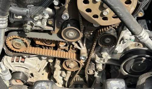

@haseh schrieb am 16. Juli 2022 um 09:39:42 Uhr:

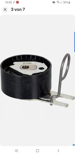

P.s. wenn ich das eben so richtig gesehen habe ist es die Spannrolle die sich aufgelöst hat und nicht die Umlenkrolle
Spannrolle
Ja, ist die Spannrolle. Die Umlenkrolle die auch auffällig ist, ist wäre direkt drüber. Wenn eine kaputt geht dann die Spann- oder die Umlenkrolle drüber.
