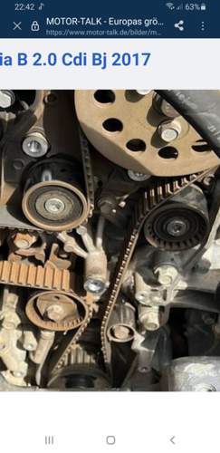

Mal Opel insignia B 2.0 Cdi Bj 2017
Opel Insignia B
Der Insignia B 2.0 CDI hat 100.000 km drauf und hat jede Inspektion laut checkheft.
Bin heute auf der Autobahn ca 150kmh gefahren als plötzlich die MKL anging und das Auto sofort in den Notlauf gegangen ist.
Hab mich dann noch zum freundlichen gequält wo er den Fehler Speicher ausgelesen hatte.
Fehler Code P0016 00 Position Nockenwelle
Position Kurbelwelle
Nicht plausibel
Der Fehler wurde gelöscht aber wurde sofort beim Starten des Motors wieder angezeigt.
Der Motor hört sich auch nicht mehr gut an.Wo er meinte es kann gut sein das es ein Motorschaden ist.
Der freundliche meinte das mit hoher Wahrscheinlichkeit der Zahnriemen übersprungen ist.
Kennt sich jemand mit sowas aus und wieviel würde ein Austauschmotor ca kosten ?
Danke für eure Hilfe

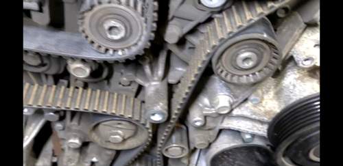

Ist schon irre zwei Rollen aus Stahl und zwei Rollen aus Kunststoff was Schwachsinn
https://www.motor-talk.de/.../...-mit-riefen-gesucht-t6791598.html?...
Mal Sohn ein Bild vom Chef seinem Sohn und
seinem Volvo,auch Plaste !
Da geht es aber nur um den Keilrippelriemen und
Seine Rollen!
MfG

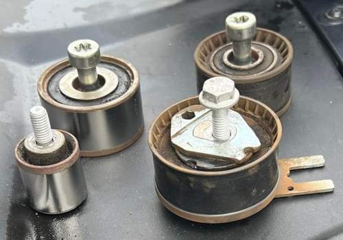

Haben die unterschiedliche Umlenkrollen über dem Spanner verwendet?
Rolle aus Kunststoff
Rolle aus Stahl
Nein, die andere ist auch aus Kunststoffe aber "blank" geschliffen. Da es so spiegelt schwer zu erkennen. In den neuen Sätzen ist zumindest diese aus Metall. Die Spannrolle leider immer noch Plaste.
Hier mal ein Bild aller Rollen. Die Spannrolle sieht schon extrem runtergeschliffen aus :-(
EDIT: Ist von einem 170PS bei knapp vor 120.000km. Also wer da bis 150.000 wartet...und daß Opel das nicht anpasst, unverständlich. Denke die wollen alle Insignias so schnell von der Straße bekommen :-(
In meinem unteren Bild ist die Rolle aus Stahl. Hat nicht die Rippen
