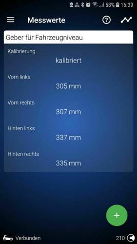

Ich würde beim S3 gerne mal testen was es ausmacht und ob es überhaupt etwas ausmacht wenn ich die MR Dämpfer neu kalibriere.
Weiß jemand von euch wie man da am besten vorgeht? Werden einfach die gemessenen Werte von Radhauskante/Radnabenmitte eingetragen, z.B. VL: 365mm (original) und neuer Wert 325mm. Oder gibt es da noch andere Dinge zu beachten?
Diagnosegerät ist OBDeleven.

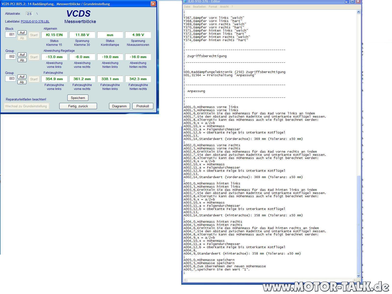

Folgenden Screenshot habe ich hier im Forum gefunden: Klick
Der Screenshot stammt vom Magnetic Ride eines alten TT...nicht wirklich vergleichbar.
Ich hatte heute mal Zeit in das Steuergerät zu gucken, die Messwerte auf dem zweiten Bild sind seltsam, stimmt das so?
(Meine reellen Werte sind durch die H&R Federn vorne 325mm und hinten 330mm.)

Zu Deinem 2. Screenshot, hm, ich hätte auch gehofft, dass die Werte der Geber besser passen.
Steuergerät 14, Raddämpfung, die Werte werden nicht vom Asphalt, sondern von Radmitte zur Radhauskante bzw Unterkante Kotflügel gemessen (Bild 1).
Die Werte der Geber sind vorne ja mal voll daneben, würde ich jetzt mal behaupten. Was für Nachteile bringt das mit sich (wenn überhaupt)?
PS: Ich weiß nicht was du mit Werte bezüglich der Kamera meinst?!

hat jemand den Zugriffscode für den aktuellen S3 8v facelift? Die codes aus anderen threads bringen mich zwar rein, aber er akzeptiert beim "OK" den neuen Wert nicht. VCDS schlägt auch keinen Code automatisch vor, wie bei anderen Funktionen (selbst mein Audi Händler hat das Problem!!).
Z.B. der Code aus einem anderen thread 20103 ist eigentlich vom Luftfahrwerk anderer Audis. Damit kommen wir rein, aber eben mit dem o.g. erfolglosen Ergebnis. 31564 ist vom TT...

Wie sehen deine Messwerte aus (siehe meine Bilder weiter oben)?

Was du gepostet hast habe ich auch so, siehe Bild 1, das ist die Serienhöhe.
PS: Natürlich die Differenz abziehen, wie denn sonst? Wenn original ca. 365mm und auch gemessen und jetzt durch die Tieferlegung 325mm passt es doch, sind genau 40mm. Passt doch zur Angabe von meinen H&R.
