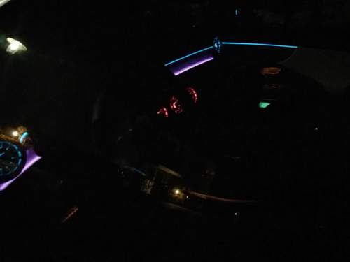

Ich Reihe mich mit einem zusätzlichen Fehler ein. Nach Schließen des Fahrzeugs geht die Ambientebeleuchtung nicht aus.
Dieses problem hatten hier ein paar schon, kenne da allerdings nicht die Lösung. Aber die Herrn werden sich sicherlich schnell melden.

Dazu soll es ein Software fix geben....laut meiner Werkstatt
Da hilft nur Fahrzeug resetten mit der Tasten Kombi „tel + * favourite“ mehrere sek zusammen drücken.
Nach Neustart Fahrzeug verriegeln kurz warten und wieder öffnen.
Sollte das beim ersten Mal nicht geklappt haben dann nochmal probieren.
Profil muss dann aber neu geladen werden weil Fahrzeug resettet
