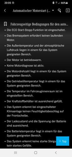

Aber warum manchmal in orange dargestellt?
@mbwabu schrieb am 11. Mai 2022 um 19:58:03 Uhr:
Manchmal?
Ist das nicht immer so?
Nein. Wenn Start Stop aktiv ist müssen mehrere Bedingungen erfüllt sein damit der Motor ausgeht.
Wenn dem nicht so ist bleibt der Motor an und das A wird Orange angezeigt.
Screenshot-20220511-200523-guides
@Mario_at_Herne schrieb am 11. Mai 2022 um 20:07:55 Uhr:
Okay,
habe ich nie drauf geachtet.
Wird sofort nach dem Druck auf den Startknopf
deaktiviert...
Vor allem, es gibt ja noch einen Taster mit dem gleichen "A" im Cockpit...
das sollte gleichzeitig mit dem im KI gezeigten auch aufgefallen sein...
