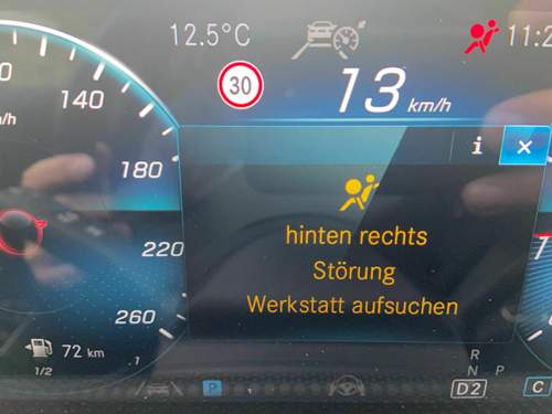

Zur Abwechslung gibt es jetzt mal eine Störungsmeldung vom Airbag hinten rechts! Fahrzeug ist jetzt ca. 2,5 Jahre! Gibt bei Mercedes eine Kundenmaßnahme diesbezüglich, Kontakte des Steuergerätes reinigen und Pins überprüfen. Dauert ca. 1,5 Stunden, danach war die Fehlermeldung weg!
Img-1237d
