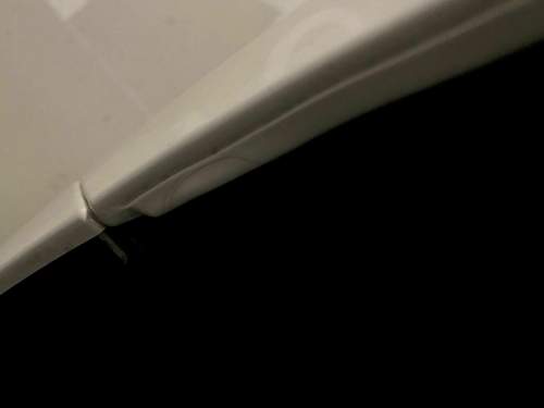

Hallo
Ich habe vor einer Woche eine v177 aufgenommen. Ich bemerkte einen schlechten Sitz des Gummis über dem Hinterrad. Der Lack hat dort angefangen zu knacken und ist auf der anderen Seite viel schöner. Könnte es etwas Ernstes sein oder es ignorieren? Es macht mich wütend mit dem Blick ...
1
3
2
Das ist eine PVC Naht, da würde ich gar nichts dran machen.
@Migotevo schrieb am 14. März 2021 um 02:01:26 Uhr:
Hallo
Also keine Sorge um diesen Riss? Ich fürchte, es wird abfallen.
Wenn man die PVC Naht so abziehen kann muss das wieder versiegelt werden. Ich habe das mal bei unseren Schulungsfahrzeugen probiert, das kriegt man nicht mal eben so abgezogen.
Du meinst, es kann nicht repariert werden? Wird nichts Schlimmes passieren und wird es so bleiben, wie es ist? Ich möchte es für Garantien melden
Entschuldigung für den Übersetzer 🙂
Ich würde es beim Freundlichen reklamieren und fachmännisch reparieren lassen.
Es ist ein optischer Mangel.
Ob es durchgeht weiß ich nicht aber mich würde das auch extrem stören.
Es muss die PVC Naht entfernt, neu aufgebracht und lackiert werden.
Ich hoffe, es wird funktionieren, ohne das Blech zu streichen
